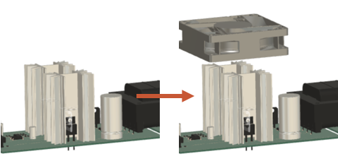

  2. Réinstallez le ventilateur.
    1. Dans le plan de montage chronologique Simplifier situé dans la partie inférieure de la zone de dessin, cliquez avec le bouton droit de la souris sur la dernière modification active pour ouvrir le menu contextuel.
    2. Faites défiler les options vers le bas et sélectionnez Masquer les fonctions pour rétablir le ventilateur.

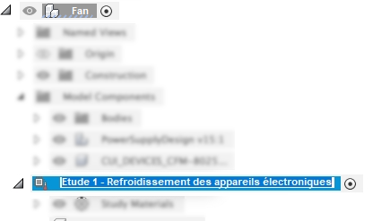

  3. Renommez l’étude Entrée d’air à 50 W.
    1. Dans le navigateur, vérifiez que le modèle Simulation Ventilateur est actif et double-cliquez sur Étude 1 - Refroidissement des appareils électroniques pour activer le mode d’édition.
      icône terminer la simplification
    2. Renommez-la en Entrée d’air, puis appuyez sur la touche Entrée de votre clavier.

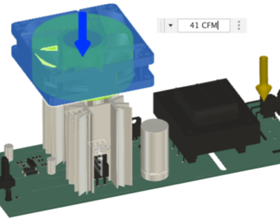

  4. Appliquez une idéalisation du composant au ventilateur pour réduire le temps d’analyse tout en conservant la précision de la solution et définissez le débit d’entrée d’air dans le boîtier sur 41 CFM.

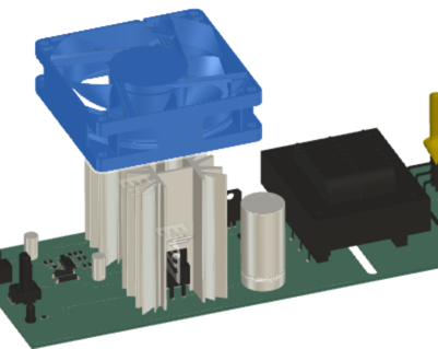

    1. Dans la barre d’outils Configuration, groupe de fonctions Refroidissement, sélectionnez icône de ventilateur Ventilateur pour ouvrir la boîte de dialogue du même nom****.
    2. Dans la zone de dessin, sélectionnez le ventilateur et vérifiez qu’il est mis en surbrillance en bleu.
      sélectionner un ventilateur
    3. Dans la boîte de dialogue Ventilateur, vérifiez que l’option 1 corps est sélectionnée, puis définissez le débit sur 41 CFM.
    4. Cliquez sur OK pour accepter les modifications et fermer la boîte de dialogue.

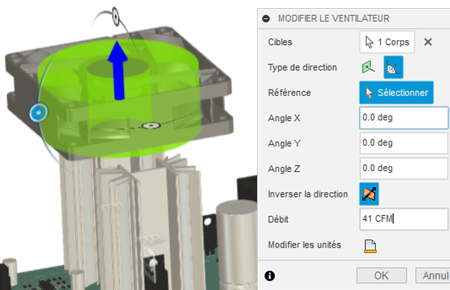

    4. Dans le navigateur, cliquez sur icône de modification Modifier associée au ventilateur pour ouvrir la boîte de dialogue Modifier le ventilateur.
      modifier le ventilateur
    5. Dans la boîte de dialogue Ventilateur, cliquez sur Inverser la direction pour inverser la direction du flux.
    6. Cliquez sur OK pour accepter les modifications et fermer la boîte de dialogue.
