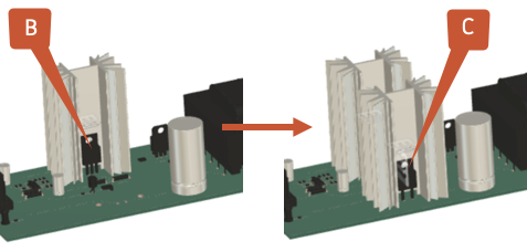

Exercice 3 : Ajouter un autre régulateur et dissipateur thermique et lancer la résolution de l’étude
Dans cet exercice, vous allez inclure un autre régulateur et dissipateur thermique pour voir comment ils peuvent réduire davantage la température des composants en dessous de leur seuil de température maximale de 130 °C. Le régulateur et le dissipateur thermique sont déjà modélisés, mais ont été retirés.

Carte électronique avec un dissipateur thermique (à gauche) et deux dissipateurs thermiques (à droite).

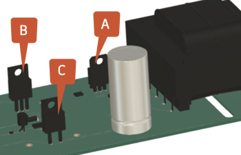

- Dans la zone de dessin, sélectionnez le régulateur C, comme illustré dans l’image, puis vérifiez que l’option 1 corps a été sélectionnée dans la boîte de dialogue Charges thermiques.

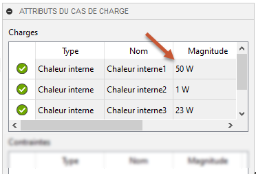

Dans la barre d’outils de l’onglet Configuration, sélectionnez
(Gérer > Attributs du cas de charge) pour ouvrir la boîte de dialogue Attributs du cas de charge.
Dans la boîte de dialogue Attributs du cas de charge, double-cliquez sur la ligne avec une magnitude de 50 W pour ouvrir la boîte de dialogue Modifier la charge thermique.
Dans la boîte de dialogue Modifier la charge thermique, remplacez la valeur 50 W par 27 W, puis appuyez sur la touche Entrée de votre clavier.
Dans la boîte de dialogue Attributs du cas de charge, vérifiez que les modifications apportées sont correctes, puis cliquez sur Fermer pour fermer la boîte de dialogue.
