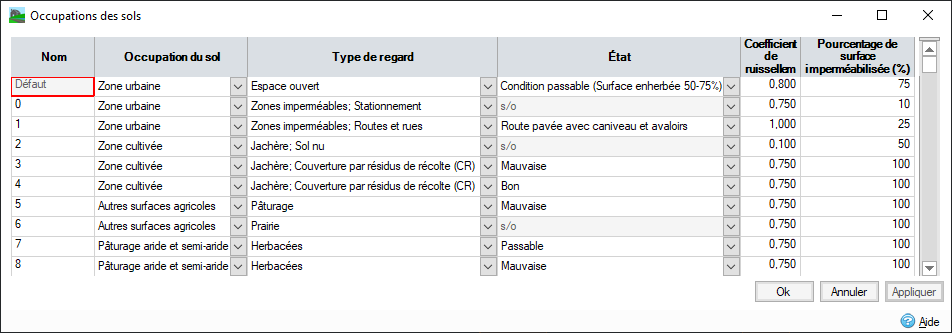

Occupations des sols
Des zones et valeurs d’utilisation des sols sont utilisées pour calculer les moyennes pondérées des bassins versants.
Nom : nom de l’utilisation des sols.
Utilisation des sols : catégorie principale de l’utilisation des sols. Zones urbaines, zones cultivées, autres surfaces agricoles ou pâturages arides et semi-arides.
Type de couvercle : type spécifique de couverture de l’utilisation des sols. Les options disponibles dépendent de l’utilisation des sols.
Condition : condition hydrologique de l’utilisation des sols. Les options disponibles dépendent du type de couvercle.
Coefficient de ruissellement volumétrique : utilisé pour factoriser le ruissellement d’un débit entrant lorsque certaines méthodes de ruissellement sont sélectionnées.
Pourcentage imperméable : proportion imperméable de l’utilisation des sols.
La ligne supérieure du tableau fournit les propriétés d’utilisation des sols par défaut qui seront utilisées par toutes les zones de débit entrant non couvertes par une utilisation des sols dans la conception.
