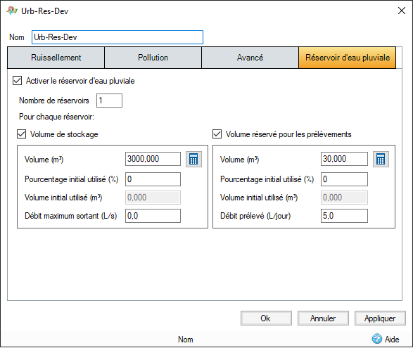

Cochez la case Activer le réservoir d’eau pluviale pour activer les variables et spécifier les détails du réservoir.
Réservoir d’eau pluviale : spécifications

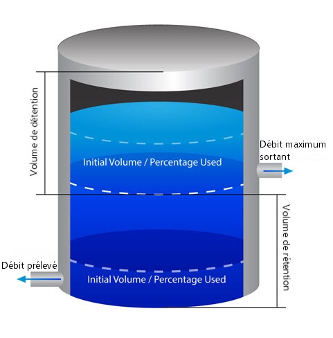

Nombre de réservoirs : le réservoir d’eau pluviale peut représenter un seul réservoir ou le volume cumulé de plusieurs réservoirs.
Le réservoir d’eau pluviale est considéré comme étant composé de deux volumes distincts :
Volume réservé pour les prélèvements
Si l’option Volume réservé pour les prélèvements est cochée, le volume de la zone de rétention est utilisé pour fournir le débit prélevé. Dans le cas contraire, le débit entrant passe uniquement dans la zone de détention, et tout apport supplémentaire s’écoule en aval.
Volume : entrez le volume disponible dans la zone de rétention du réservoir. Cette valeur est multipliée par le nombre de réservoirs spécifié. Vous pouvez utiliser le calculateur de réservoir pour calculer ce volume.
Pourcentage initial utilisé : indiquez le pourcentage de zone de rétention utilisé au début de l’analyse.
Volume initial utilisé : indiquez le volume de zone de rétention utilisé au début de l’analyse.
Débit prélevé : indiquez le taux du débit prélevé. Cette valeur est multipliée par le nombre de réservoirs spécifié.
Volume de stockage
Si l’option Volume de stockage est cochée, le volume de la zone de détention est utilisée pour collecter le débit entrant et le débit sortant devant s’écouler en aval. Dans le cas contraire, le débit entrant passe directement dans la zone de rétention, et tout apport supplémentaire s’écoule en aval.
Volume : entrez le volume disponible dans la zone de détention du réservoir. Cette valeur est multipliée par le nombre de réservoirs spécifié. Vous pouvez utiliser le calculateur de réservoir pour calculer ce volume.
Pourcentage initial utilisé : indiquez le pourcentage de zone de détention utilisé au début de l’analyse.
Volume initial utilisé : indiquez le volume de zone de détention utilisé au début de l’analyse.
Débit maximum sortant : indiquez le débit sortant maximal. Cette valeur est multipliée par le nombre de réservoirs spécifié.
