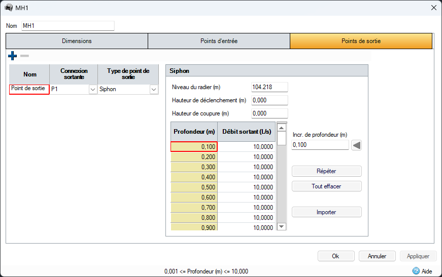

Siphon
Les points de sortie de siphon sont similaires au point de sortie de profondeur/débit, sauf que les hauteurs de déclenchement et de coupure peuvent être affectées en plus de sa propre courbe de performance.
Spécification
Niveau du radier : spécifiez le niveau du radier du siphon.
Hauteur de déclenchement : entrez la profondeur du niveau du radier qui va déclencher le siphon.
Hauteur de coupure : entrez la profondeur du niveau du radier qui va arrêter le siphon. Elle doit être inférieure à la hauteur de déclenchement.
Feuille de calcul : indiquez le débit requis pour chaque profondeur d’eau.
Incréments de profondeur : définissez l’incrément de profondeur en entrant la valeur requise dans le champ Incr. de profondeur et en cliquant sur le bouton Appliquer (pointe de flèche).
Vous pouvez également entrer manuellement les profondeurs et les débits sortants directement dans la table.
Importer : vous pouvez charger les données à partir d’un fichier TXT, CSV ou Excel via l’option Importer qui utilise l’importateur universel.
