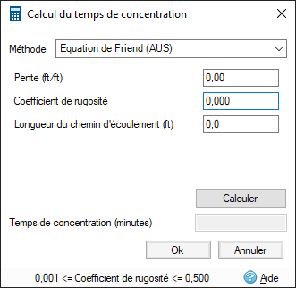

Le calcul du temps de concentration permet de calculer le temps de concentration pour la génération du ruissellement.
Vous pouvez sélectionner différentes méthodes pour calculer cette valeur. Cliquez sur les liens suivants pour plus d’informations sur ces méthodes :
Remarque : Certaines méthodes peuvent ne pas être disponibles dans votre région. Pour plus d’informations, reportez-vous à la section
Régionalisation.
Certaines valeurs initiales sont renseignées en fonction de l’apport actuel :
- Surface : basée sur la surface de l’apport actuel.
- Pente du bassin versant : pente maximale dérivée du contour si un fichier de surface est disponible. Si aucun fichier de surface n’est utilisé, la valeur par défaut est 1:200.
- Longueur du bassin versant : distance maximale entre deux points quelconques sur le contour de la zone.
- Coefficient de ruissellement : coefficient préliminaire ou de ruissellement, selon l’endroit où le calcul est lancé. La valeur par défaut est 0 si elle n’est pas spécifiée.
Toutes ces valeurs peuvent être remplacées dans la calculatrice sans avoir d’incidence sur les valeurs de l’apport.
