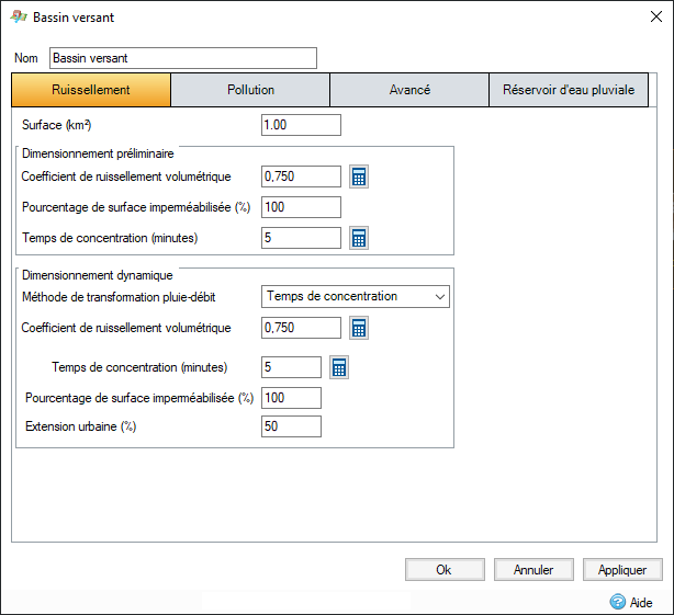

Temps de concentration : temps que met le ruissellement d’une averse pour parvenir au système depuis la toiture. Les apports provenant de la zone sont ensuite répartis uniformément durant cette période lorsque la zone est analysée. Cette durée peut être obtenue à l’aide du calcul du temps de concentration.
Pourcentage de surface imperméabilisée : proportion imperméable de la zone de débit entrant. Lorsque la case Utiliser les calques d’occupation des sols/types de sols est cochée, le pourcentage imperméable est calculé à partir des moyennes pondérées des utilisations des sols.
Extension urbaine : cette option met à l’échelle la surface imperméable à l’aide de la valeur spécifiée. Elle peut être utilisée pour prendre en compte l’augmentation des zones urbaines, ou d’autres facteurs. Elle est uniquement activée (et utilisée) lorsque le fluage des critères d’analyse est défini sur « Utiliser les valeurs de bassin versant ».
