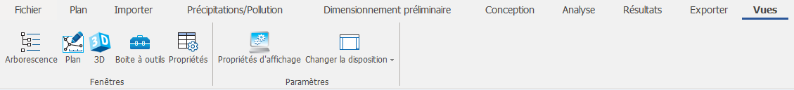

Onglet Vues
L’onglet Vues contient des options permettant d’ouvrir ou de sélectionner différentes fenêtres dans InfoDrainage, ainsi que de changer la disposition des fenêtres et de configurer les propriétés d’affichage en toute simplicité.
Si la fenêtre est fermée, utilisez les boutons situés sous le groupe Fenêtres pour l’ouvrir dans sa position par défaut (celle-ci sera différente si une disposition a été sélectionnée). Toutefois, si la fenêtre est déjà ouverte, le bouton la sélectionnera à la place.
Fenêtres
Arborescence : ouvre ou sélectionne la vue arborescente. Sa position par défaut est à gauche de l’écran.
Plan : ouvre ou sélectionne la vue en plan. Sa position par défaut est au centre de l’écran.
3D : ouvre ou sélectionne la vue 3D. Sa position par défaut est au centre de l’écran.
Boîte à outils : ouvre ou sélectionne la boîte à outils. Sa position par défaut est à droite de l’écran.
Propriétés : ouvre ou sélectionne la fenêtre des propriétés. Sa position par défaut est à droite de l’écran.
Paramètres
Propriétés d’affichage : ouvre la fenêtre des propriétés d’affichage.
Changer la disposition : liste déroulante permettant de choisir ou de créer une disposition.
