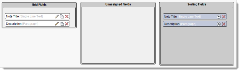

Pour attribuer des champs à la grille, procédez comme suit :
  1. Cliquez sur les champs sous Champs non attribués et faites-les glisser dans Champs de la grille.
  2. Cliquez sur Enregistrer la présentation.
Remarque: pour obtenir de l’aide sur l’attribution des champs, suivez les instructions de la section Ajout de sections et affectation de champs de la rubrique Configuration du formulaire des détails de l’article. Ces instructions permettent également de modifier l'ordre dans lequel les champs sont présentés dans la grille et de supprimer des champs de la grille.
Pour configurer l’ordre de tri par défaut des lignes de la grille, procédez comme suit :
  1. Dans le conteneur Champs de la grille, cliquez sur le premier champ dont vous souhaitez trier les lignes et faites-le glisser dans le conteneur Champs de tri.
  2. Cliquez sur l'icône vers le haut ou vers le bas dans le conteneur du champ pour indiquer l'ordre croissant ou décroissant.
  3. Faites glisser d'autres champs dont vous souhaitez trier les lignes et spécifiez l'ordre de tri de la même manière.
  4. Pour changer l'ordre de tri des champs, faites glisser les champs vers le haut ou le bas dans le conteneur selon vos besoins.
  5. Pour supprimer un champ de l’ordre de tri des lignes de la grille, cliquez sur l’icône Icône de suppression dans le conteneur du champ.
  6. Lorsque vous avez terminé, cliquez sur Enregistrer la présentation.
