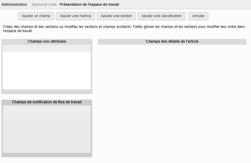

Les champs Détails de l'article sont créés et configurés dans la page Présentation de l'espace de travail.
Ouvrez la page Présentation de l’espace de travail :
  1. Dans le menu Administration, cliquez sur Gestionnaire d’espace de travail.
  2. Dans le Gestionnaire d'espaces de travail, développez le groupe de fonctions de l'espace de travail.
  3. Cliquez sur l’onglet Détails de l’article.

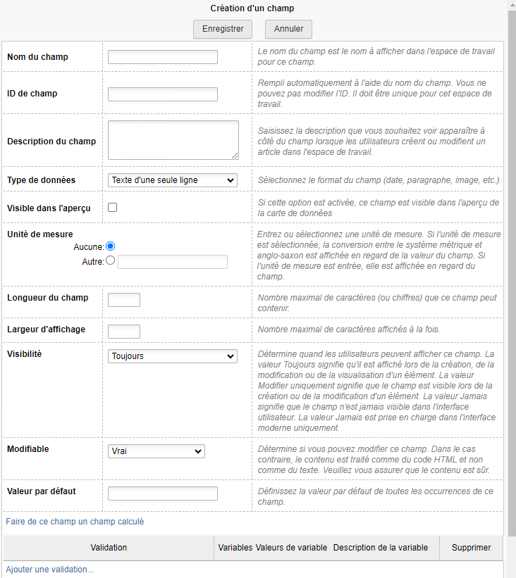

  1. Cliquez sur Ajouter un champ.
    La fenêtre Création d’un champ s’ouvre.
    Boîte de dialogue Création d’un champ
  2. Entrez un nom et une description facultative du champ et sélectionnez le format que vous souhaitez appliquer au champ dans la liste déroulante Type de données.
    Pour que les utilisateurs puissent voir la description lorsqu’ils affichent l’onglet Détails de l’article, ils peuvent cliquer sur l’icône d’informations icône d’informations à droite du champ en question.
  3. Activez l’option Visible dans l’aperçu afin d’afficher le champ sur la carte de données d’aperçu de l’article.
  4. Entrez les autres détails de champ aux invites de saisie. Les informations varient selon le format sélectionné.
  5. Cliquez sur Enregistrer.

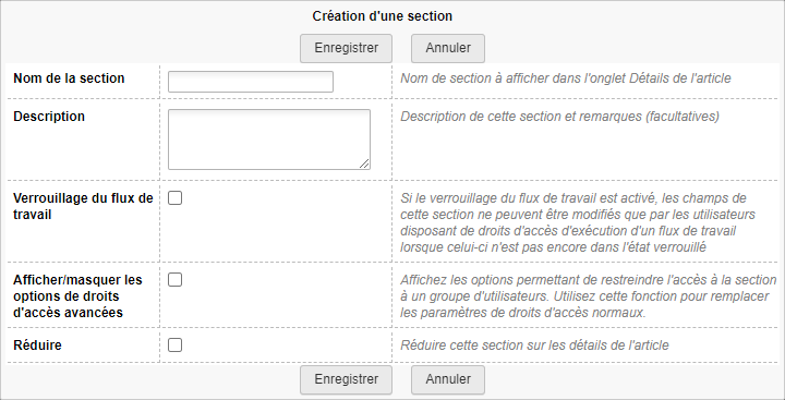

Ajoutez des sections au formulaire Détails de l’article :
  1. Sur la page Présentation de l’espace de travail, cliquez sur Ajouter une section.
    La fenêtre Création d’une section s’ouvre.*
    Boîte de dialogue Création d’une section
  2. Entrez des détails de section aux invites de saisie.
  3. Pour réduire la section dans l’onglet par défaut, cochez la case Réduire.
  4. Cliquez sur Enregistrer.

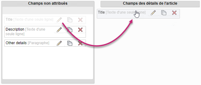

Associez des champs à une section :

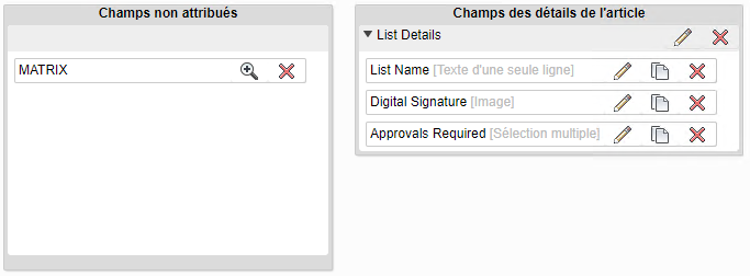

  1. À partir de Champs non attribués, faites glisser un champ dans le conteneur de section sous Champs des détails de l’article.
    Association de champs à une section
  2. Affecter d'autres champs à la section de la même manière.

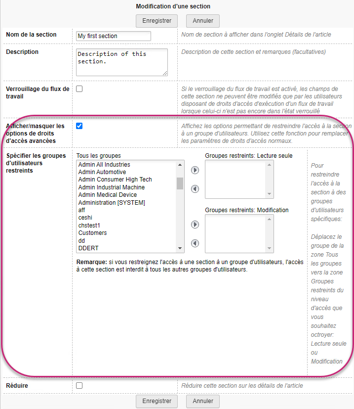

Restriction de l'accès aux sections par groupe d'utilisateurs
Vous pouvez augmenter la granularité de l'accès d'utilisateur à certains champs en les affectant à une section et en limitant l'accès à cette section à des groupes d'utilisateurs spécifiques. Lorsque vous limitez l’accès à une section, les champs de la section sont masqués pour les utilisateurs de tous les autres groupes, indépendamment des autorisations dont ils disposent normalement en tant qu’utilisateurs ou membres de groupes spécifiques ou en raison des rôles qui leur sont attribués (voir À propos des droits d’accès).
Pour limiter l’accès à une section à un ou plusieurs groupes d’utilisateurs :
  1. Sur la page Présentation de l’espace de travail, cliquez sur l’icône Icône de modification du conteneur de section.
  2. Dans la fenêtre Création d’une section, cochez la case Afficher/masquer les options de droits d’accès avancées.
    Restriction de l’accès des groupes
  3. Dans la zone Spécifier les groupes d’utilisateurs restreints, déplacez un groupe ou des groupes de la zone de liste Tous les groupes vers la zone de liste Groupes restreints en fonction du niveau d’autorisation que vous souhaitez attribuer au groupe : Lecture seule ou Modification.
    Un icône de groupe d'utilisateurs s'affiche à côté du nom du conteneur de section.
    Icône de groupe d’utilisateurs dans la boîte de dialogue Champs des détails de l’article
  5. Cliquez sur Enregistrer la présentation.

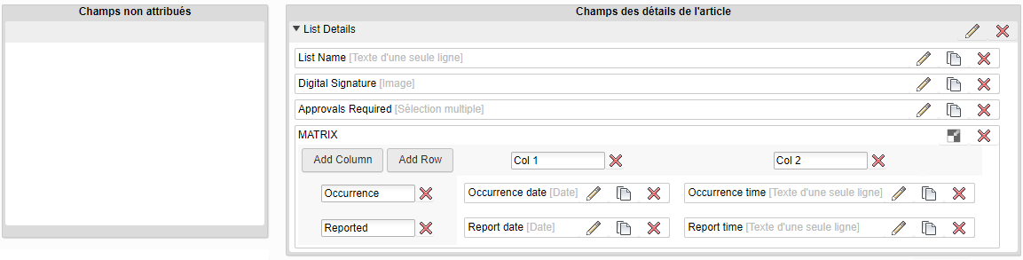

Vous pouvez arranger les champs dans le formulaire Détails de l'article sous forme d'une table en ajoutant une matrice au formulaire. Les champs pour les tables sont ajoutés de la même manière que les autres champs, à l'exception qu'ils sont affectés à des colonnes spécifiques dans la table.
Remarque : pour qu’une table soit visible dans l’onglet Détails de l’article, vous devez l’affecter à une section dans le formulaire Détails de l’article.
Pour ajouter une table au formulaire Détails de l’article :
  1. Ajoutez les champs que vous souhaitez affecter aux colonnes de la table.
  2. Sur la page Présentation de l’espace de travail, cliquez sur Ajouter une matrice.
    Un conteneur de matrice pour la nouvelle table s’affiche dans la zone Champs non attribués. Vous pouvez développer et réduire la matrice pour modification.
    Ajout de champs dans la table
  3. Faites glisser le conteneur de matrice dans une section de détails de l'article.
  4. Toutes les tables ont à l'origine deux colonnes et deux lignes. Selon vos besoins, ajoutez des colonnes et des lignes à la table ou supprimer des colonnes et des lignes.
  5. Entrez des étiquettes pour les colonnes et les lignes de la table.

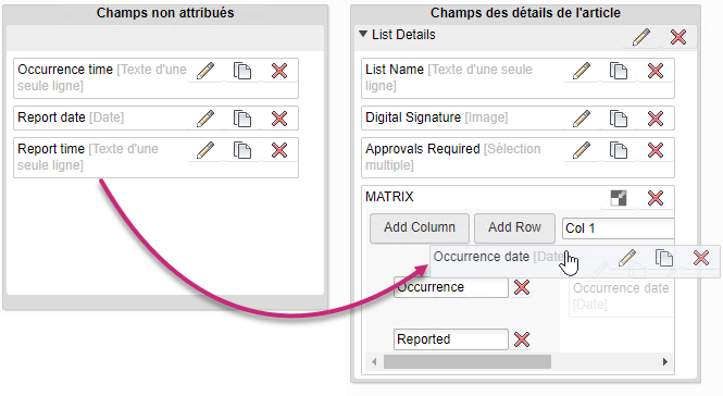

Pour associer des champs aux colonnes de la table :
  1. Faites glisser un champ non attribué vers la cellule de tableau appropriée dans la matrice.
    Attribution de champs aux colonnes de la table
  2. Continuez à attribuer des champs aux colonnes de la table de la même façon jusqu'à ce que toutes les cellules de la table soient remplies.
    Attribution des champs de la table terminée

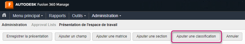

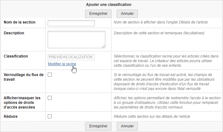

Ajout d'une section de classification à l'onglet Détails de l'article
  1. Cliquez sur Ajouter une classification.
    Bouton Ajouter une classification dans la boîte de dialogue Présentation de l’espace de travail
  2. Une section de classification est configurée comme une section de l’onglet Détails de l’article. Dans la boîte de dialogue Ajouter une classification, remplissez les détails de la section.
    Boîte de dialogue Ajouter une classification

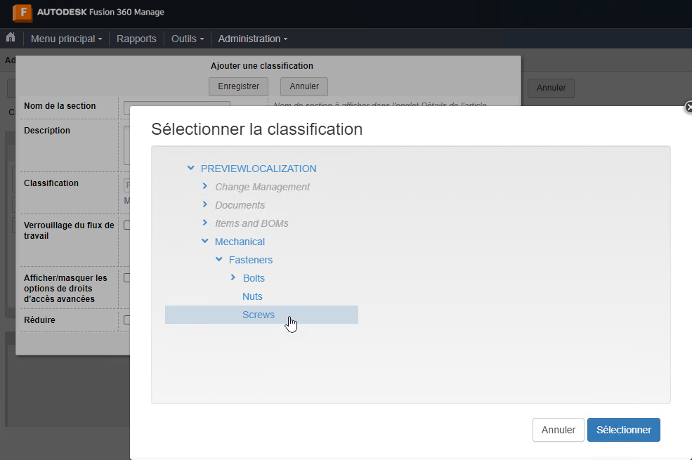

  3. Par défaut, la classification commence dans la partie supérieure de la structure de classe définie dans le gestionnaire de classification. Les utilisateurs remplissant la section de classification peuvent sélectionner n'importe quelle classe au-dessous de la racine indiquée. La modification de la racine modifie le point dans la classification à partir duquel les utilisateurs de l'arborescence peuvent commencer à créer un catalogue. Cliquez sur Modifier la racine pour sélectionner une autre sous-classe dans la structure de classification en tant que point de départ.
  4. Dans la boîte de dialogue Sélectionner la classification, sélectionnez la classe racine et cliquez sur Sélectionner.
    Boîte de dialogue Sélectionner la classification
  5. Cliquez sur Enregistrer. La section de classification est ajoutée au bas du formulaire, mais elle peut être déplacée n'importe où.
  6. Cliquez sur Enregistrer la présentation.
Remarque : une seule section de classification peut être ajoutée à un onglet Détails de l’article.

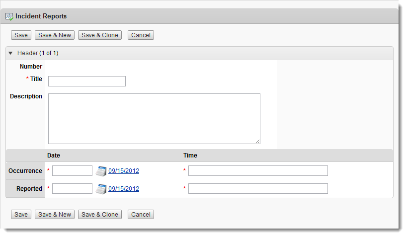

Affichage du formulaire terminé dans l'onglet Détails de l'article
  1. Dans le menu principal, cliquez sur le nom de l’espace de travail pour l’ouvrir.
  2. Dans l’en-tête de l’espace de travail, cliquez sur l’icône Nouveau pour créer un article de l’espace de travail.
    Affichage d’un formulaire terminé
Remarque : dans cet exemple, les valeurs du champ Numéro sont générées automatiquement lorsqu’un nouvel article est enregistré.

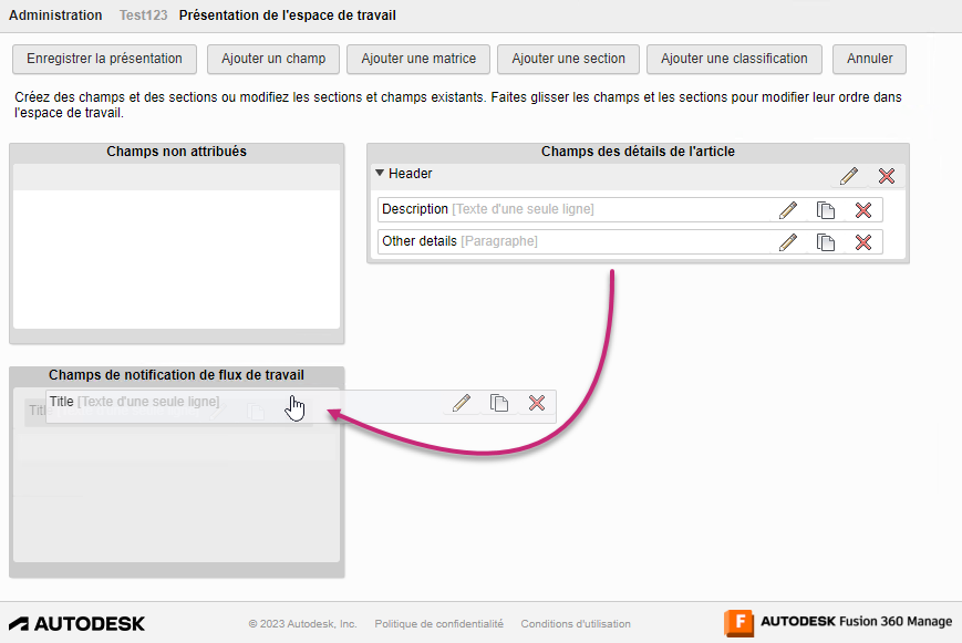

Sélection des champs à inclure dans les notifications de flux de travail
Dans le formulaire Détails de l'article des espaces de travail avec flux de travail ou des espaces de travail soumis au contrôle des révisions, vous pouvez sélectionner les champs à inclure dans les notifications d'action de flux de travail dans l'espace de travail envoyées par e-mail (voir Notifications d'action).
  1. Faites glisser un champ figurant dans Champs de détail de l’article et déposez-le dans Champs de notification de flux de travail. Tous les champs peuvent être des champs de notification de flux de travail, y compris ceux des matrices.
    Ajout de notifications
    Remarque : les champs sélectionnés sont copiés vers Champs de notification de flux de travail. La spécification d'un champ en tant que champ de notification de flux de travail ne modifie en rien la présentation du formulaire.
  2. Pour modifier l’ordre des champs dans la notification par e-mail, faites glisser les champs et déposez-les dans le conteneur Champs de notification de flux de travail, selon vos besoins.
  3. Pour supprimer des champs que vous ne souhaitez plus inclure dans les notifications, cliquez sur l’icône Icône de suppression dans le conteneur du champ.
  4. Lorsque vous avez terminé, cliquez sur Enregistrer la présentation.
Important : seuls les champs attribués à des sections ou tables peuvent être inclus dans des notifications de flux de travail. Si vous insérez un champ et le déplacez ensuite de nouveau dans le conteneur Champs non attribués, le champ est automatiquement supprimé dans le conteneur Champs de notification de flux de travail et ne figure plus dans les notifications.
