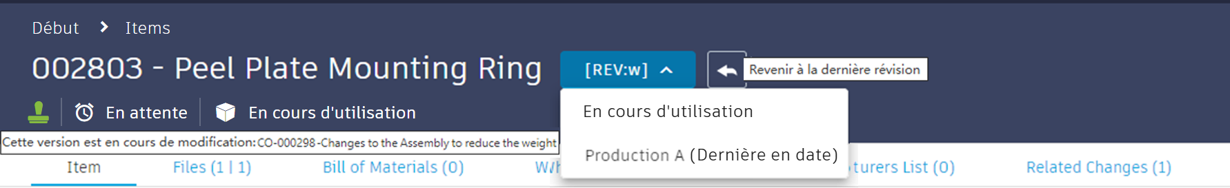

En-tête d’article
Pour les articles d’un espace de travail soumis au contrôle des révisions, l’en-tête inclut le descripteur de l’article, l’état du cycle de vie et la révision de l’article. Un article qui fait l’objet d’une modification est identifié par un tampon vert. Placez le pointeur sur l’icône du tampon pour afficher les détails de l’ordre de modification. Cliquez dessus pour y accéder directement. Si la version de travail n’est pas verrouillée, cliquez sur la liste déroulante des révisions pour rétablir la version la plus récente.
