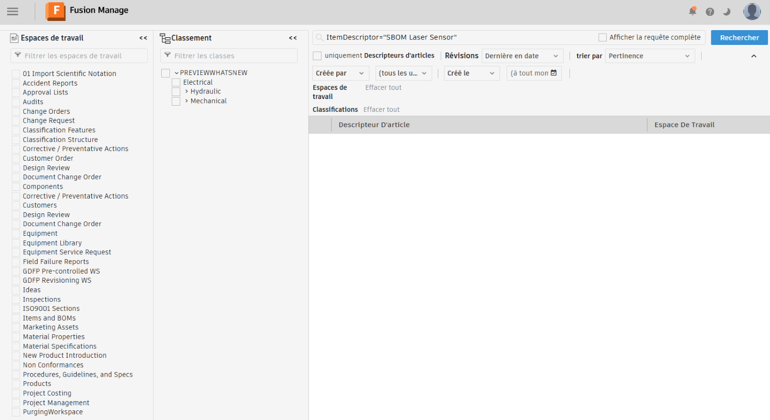

Dans Fusion Manage, la recherche avancée offre un moyen plus rapide, plus facile et plus précis de localiser des articles ou des données spécifiques, d’autant plus que votre jeu de données s’agrandit au fil du temps. Que vous utilisiez l’interface de recherche ou l’extrémité de l’API v3 (/api/v3/search-results), la recherche avancée vous permet d’affiner votre recherche à l’aide des propriétés générales de l’article ou d’appliquer des filtres pour affiner les résultats.
La recherche avancée propose deux méthodes principales pour rechercher des articles :
Langage de requête : créez des requêtes précises à l’aide d’opérateurs et d’une syntaxe définie.
Recherche basée sur les filtres : utilisez des filtres d’espace de travail et de classification pour affiner les résultats.
Filtrez les résultats pour trouver les articles associés à un espace de travail spécifique et affinez votre recherche à l’aide de champs de votre choix. Ainsi, il est plus facile de localiser rapidement les informations dont vous avez besoin.
Filtrez par classification pour rechercher des articles en fonction de la classe qui leur est attribuée. Vous pouvez également affiner votre recherche à l’aide de propriétés et de valeurs de classification spécifiques. Ainsi, il est plus facile de localiser rapidement les informations dont vous avez besoin sur les composants et les articles.
