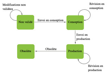

Phases de cycle de vie
Lorsque les articles sont révisés, ils suivent les différentes phases du cycle de vie. Ces phases et leurs transitions peuvent être personnalisées par l'administrateur. Toutefois, dans la plupart des cas, ces phases sont les suivantes:
cycle de vie

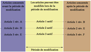

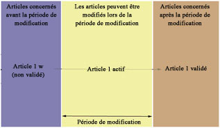

Les articles des espaces de travail soumis au contrôle des révisions sont associés à l’article de l’espace de travail de révision via l’onglet Articles liés (voir Articles liés). Lorsque des articles soumis au contrôle des révisions sont ajoutés de cette manière, une fenêtre de modification ouverte est créée.
Un horodatage vert s'affiche dans la version de travail d'un article soumis au contrôle des révisions lorsqu'elle est gérée par un article de révision.
horodatage de couleur verte

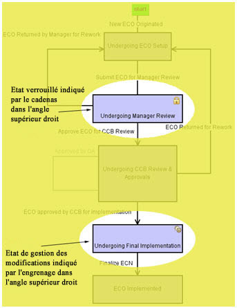

Le flux de travail de l'espace de travail de révision est défini par un état appelé État de gestion des modifications. Une fois cet état atteint, les articles liés passent à la phase suivante du cycle de vie définie pour chaque article et la fenêtre de modification se referme. La fenêtre peut aussi se fermer plus tôt si un état de verrouillage se produit avant l'état de gestion des modifications.
L'image est verrouillée.

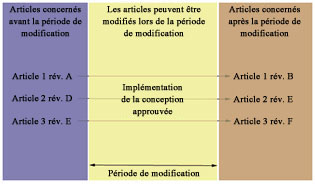

Les modifications apportées aux articles dans un espace de travail soumis au contrôle des révisions peuvent être appliquées uniquement lorsqu'un article est non validé ou qu'une fenêtre de modification est ouverte par le biais de l'espace de travail de révision. Dans les deux cas, les modifications s'appliquent à la "version de travail".
rev1

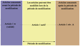

Dans le cas des articles non validés, la version de travail est la version la plus récente et la seule disponible. Ces articles apparaissent avec un astérisque dans la liste de sélection. Lorsqu'ils sont référencés dans une nomenclature, ces articles sont affichés avec un w minuscule comme numéro de révision pour indiquer qu'il s'agit d'une version de travail non validée. Lorsqu'un article non validé est validé via l'espace de travail de gestion des modifications, la version de travail est masquée jusqu'à la prochaine fenêtre de modification.
rev2

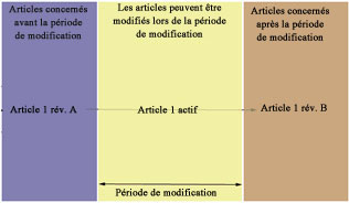

La version de travail d'un article validé redevient disponible pour modification lors de la création d'une fenêtre de modification.
rev3
Lorsqu'un article validé est révisé via l'espace de travail de gestion des modifications, la version précédente est remplacée et toutes les références à l'article remplacé dans toutes les nomenclatures sont mises à jour pour la nouvelle révision une fois l'état de gestion des modifications atteint.
