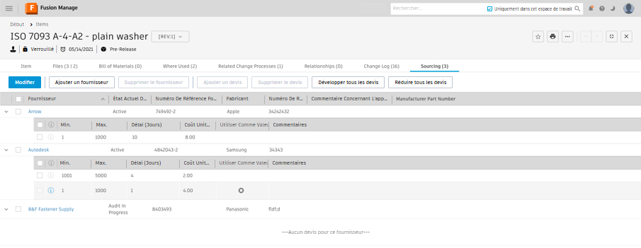

Approvisionnement et coût
Utilisez l'onglet Approvisionnement pour gérer les informations relatives aux fournisseurs et aux devis, enregistrer les coûts des composants et afficher les coûts totaux dans la nomenclature. Il est disponible dans n’importe quel espace de travail et centralise le suivi des informations sur les fournisseurs et sur les prix des composants d’un assemblage.
Vous pouvez ajouter plusieurs fournisseurs et enregistrer les numéros de référence fournisseur, les fabricants, les numéros de référence fabricant et les informations relatives aux devis. Vous pouvez également définir un fournisseur et un prix par défaut, qui sont utilisés dans le calcul des coûts dans la nomenclature. Les nomenclatures sont automatiquement mises à jour avec les dernières informations sur les fournisseurs et les prix.
Onglet Approvisionnement

Afficher les ensembles parent associés à un devis
L’onglet Approvisionnement affiche quels articles de ligne de la nomenclature utilisent un devis spécifique pour le calcul des coûts. Pour afficher la liste des assemblages parent qui utilisent un devis particulier pour l’établissement des coûts, suivez ces étapes :
  1. Développez la ligne du fournisseur que vous souhaitez afficher.
  2. Cliquez sur l’icône d’information icône d’information.
Une boîte de dialogue contenant des liens vers les nomenclatures des assemblages parent s'affiche.
Remarque : vous ne pouvez pas supprimer les devis d’approvisionnement utilisés pour le calcul des coûts dans les nomenclatures. La case à cocher en regard du devis est alors désactivée.
