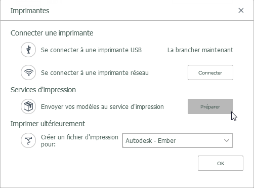

  1. Dans le coin supérieur gauche, cliquez sur l'icône du type d'imprimante.
    La boîte de dialogue Imprimantes s'ouvre.
  2. Sous Services d'impression, à droite de Envoyer vos modèles au service d'impression, cliquez sur Préparer.
    L'option d'impression sélectionnée est Service d'impression. L'option Paramètres est supprimée, car les paramètres de l'imprimante sont déterminés par le service d'impression.

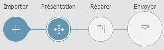

    Le plateau d'impression et la barres de préparation du service d'impression ne sont pas les mêmes que pour la préparation d'un modèle à imprimer localement. Le plateau est grand et générique. Les étapes Supports et Aperçu sont supprimées de la barre de préparation, car c'est le service d'impression qui les exécute. La dernière étape est Envoyer.
  3. Importez un ou plusieurs modèles à envoyer au service d'impression.
    Remarque : L'outil Ajuster au format n'est pas disponible lors de l'envoi à un service d'impression.
  4. Utilisez les outils Présentation pour ajuster la position d'un modèle sur le plateau.
  5. Si nécessaire, réparez le modèle importé.
  6. Dans la barre de préparation, cliquez sur Envoyer. Tous les modèles de la scène sont envoyés.
