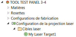

Configurer des cibles laser
Avant de créer un projecteur laser, vous devez configurer les cibles. La plupart des systèmes de projection laser doivent disposer d'au moins six cibles pour garantir un alignement correct. Lorsque vous sélectionnez un point qui sera utilisé comme cible, réfléchissez à la position du projecteur laser par rapport à la pièce lorsque vous utilisez un logiciel de projection laser tel que TruLaser. Les cibles doivent être clairement visibles sur le système de projection laser et bien localisées ; ainsi, la manière dont le laser sera reflété permettra d'obtenir un cadre de référence précis.
  1. Créez un point à utiliser comme cible.
    Conseil : Reportez-vous à la rubrique Utilisation des points, courbes et projections.
    Il n'est pas nécessaire de projeter un point s'il sera utilisé en tant que cible laser.
  2. Cliquez sur Cible laser dans le ruban de TruPlan.
  3. Dans la boîte de dialogue Point cible laser, entrez un nom et indiquez un commentaire (facultatif) pour la cible.
  4. Cliquez sur la flèche de sélection  et sélectionnez le point à utiliser comme cible.
  5. Si vous souhaitez que ce point soit également utilisé pour contrôler le déplacement du laser, sélectionnez Point de contrôle du déplacement.
    Lorsque vous configurez un laser prenant en charge les points de contrôle du déplacement, il utilise les points pour s'orienter lui-même, puis les renumérise régulièrement afin de s'assurer que rien n'a été déplacé. Autodesk recommande de définir au moins deux points de contrôle du déplacement.
La cible est créée dans un dossier Cibles laser sous le noeud Configuration de la projection laser dans le navigateur de TruPlan.
Répétez cette procédure pour toutes les autres cibles que vous voulez créer. N'oubliez pas que vous devez définir au moins six cibles pour obtenir un système de projection correctement aligné.

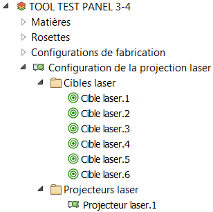

Créer un projecteur
Après avoir créé des cibles laser, créez un projecteur qui les utilisera.
  1. Cliquez sur Projecteur laser dans le ruban de TruPlan.
  2. Dans la boîte de dialogue Projecteur laser, entrez un nom et indiquez un commentaire (facultatif) pour le projecteur.
  3. Cliquez sur la flèche de sélection  et sélectionnez les cibles à utiliser avec le projecteur.
    Vous pouvez sélectionner plusieurs cibles. Il doit y en avoir au moins six et elles doivent être bien visibles par le projecteur.
Le projecteur est créé dans un dossier Projecteurs laser sous le noeud Configuration de la projection laser dans le navigateur de TruPlan.

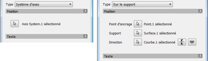

  3. Dans la zone Type, sélectionnez la manière dont le texte sera placé.
    • Système d'axes : le texte est placé à l'origine d'une rosette dans la direction de l'axe X, avec la hauteur du texte dans la direction Y. La direction Z détermine si le texte est orienté vers l'avant ou vers l'arrière.
    • Sur le support : le texte est placé sur un point d'ancrage, avec une surface comme support, le long d'une direction définie.
    L'option que vous sélectionnez détermine les commandes qui sont affichées sous Position dans la boîte de dialogue.
  4. Si vous avez sélectionné l'option Système d'axes à l'étape précédente, cliquez sur la flèche de sélection  sous Position et sélectionnez un système d'axes dans le navigateur de TruPlan.
    Si vous avez sélectionné l'option Sur le support à l'étape précédente, utilisez les flèches de sélection  sous Position pour ajouter les éléments suivants dans le navigateur de TruPlan :
    • Point d'ancrage : point définissant l'origine du texte.
    • Support : plan ou surface définissant l'orientation du texte.
    • Direction : ligne ou courbe définissant la direction et l'angle du texte ; utilisez les boutons d'inversion et de symétrie  pour modifier la direction ou l'orientation du texte, si nécessaire.
