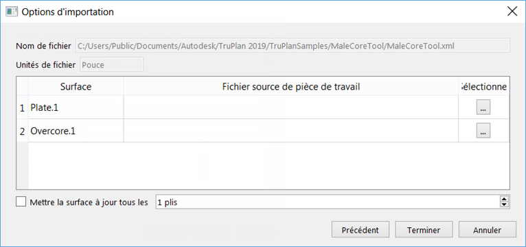

    La boîte de dialogue Options d'importation s'affiche.
  3. Dans la boîte de dialogue Importer des composites, sélectionnez les fichiers STL à importer.
    Les zones Fichier source de pièce de travail sont modifiables et vous pouvez entrer les chemins d'accès directs à vos fichiers si vous le souhaitez.
  4. Pour calculer les valeurs de décalage de pli pour la sortie de la projection laser, sélectionnez Mettre la surface à jour tous les.
    Les valeurs de décalage sont les épaisseurs calculées en tant que plis disposés les uns au-dessus des autres. Dans le cas de projets de grande taille, la création de nombreuses valeurs de décalage peut entraîner de nombreuses données et accroître la taille des fichiers. Pour éviter cela, plusieurs solutions sont disponibles :
    • À côté de l'option Mettre la surface à jour tous les, entrez une valeur d'intervalle de pli pour la création du décalage supérieur à 1 ; par exemple, 5. Cela vous donnera une bonne approximation de l'épaisseur sur l'ensemble de la pièce, sans que cela augmente considérablement la taille du fichier.
    • Laissez l'option Mettre la surface à jour tous les désélectionnée et, après l'importation, configurez le calcul du décalage depuis la boîte de dialogue Stratégie. Ce type de calcul n'augmente pas la taille du fichier, mais peut commencer à avoir un impact sur les performances si vous y avez souvent recours.
    Vous n'avez probablement pas besoin de calculer les décalages des surfaces lors d'une importation si vous tentez simplement d'évaluer la forme générale d'une pièce. Vous avez toujours la possibilité de calculer les décalages ultérieurement en cliquant avec le bouton droit de la souris sur un pli et en choisissant Inclure un décalage de surface.
