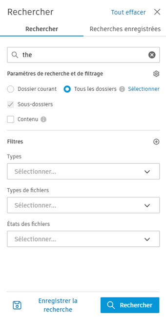

  1. Cliquez sur l’outil Fichiers.
  2. Cliquez sur Rechercher et filtrer.
    Le volet de recherche s'ouvre sur la droite. C’est là que vous pouvez affiner la portée de votre recherche et de votre filtrage.

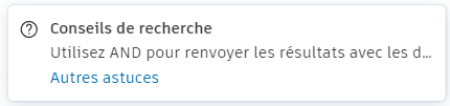

    Vos cinq recherches les plus récentes apparaissent lorsque vous cliquez dans la zone de recherche. Vous pouvez également consulter des conseils de recherche pour faciliter votre recherche.

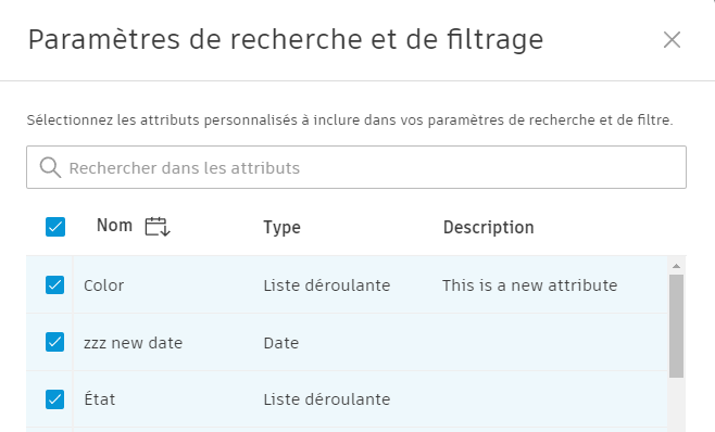

Vous pouvez choisir de modifier les attributs personnalisés dans la portée de la recherche et du filtre. Par défaut, un maximum de 50 attributs personnalisés seront inclus à partir des attributs ajoutés aux dossiers auxquels vous pouvez accéder. S’il existe plus de 50 attributs personnalisés ou si vous souhaitez réduire le nombre d’attributs personnalisés, vous pouvez spécifier les attributs personnalisés à inclure.
  1. Sélectionnez l’icône en forme de roue dentée à droite de Paramètres de recherche et de filtre.
  2. Sélectionnez ou désélectionnez les attributs personnalisés souhaités.
  3. Cliquez sur Enregistrer.
Remarque : Ces attributs personnalisés enregistrés peuvent désormais être sélectionnés en tant que filtres et seront également enregistrés lors de votre prochaine connexion.

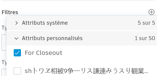

Par défaut, les attributs système par défaut suivants sont disponibles en tant que filtres :
Vous pouvez également utiliser n’importe lequel des attributs personnalisés que vous avez ajoutés dans les paramètres de recherche et de filtre.
  1. Cliquez sur l’icône + à droite de Filtres.
Désélectionnez des attributs système pour les masquer dans la zone des filtres. Sélectionnez les attributs personnalisés pour les utiliser comme filtres.

Cliquez sur Rechercher une fois que vous avez entré votre terme de recherche, apporté des modifications à vos paramètres de recherche et de filtre, puis sélectionné le filtre approprié.
Les fichiers correspondant à vos critères de recherche s’afficheront dans la liste des fichiers avec les termes de recherche mis en surbrillance.
Remarque : Un maximum de 5 000 résultats de recherche s’affiche.
