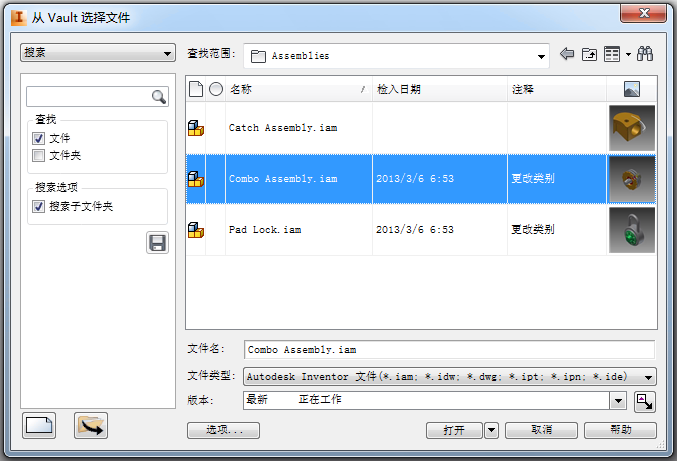

了解“从 Vault 选择文件”对话框
从 Vault 选择要打开或装入当前项目的文件。
注: “从 Vault 选择”对话框打开后,将显示当前 Autodesk Inventor 进程中在激活的项目文件中最后一次访问的路径。
访问:
从 Vault 功能区中选择“打开”。
“从 Vault 选择文件”对话框中的功能
    “搜索”/“我的保存的搜索”/“我的快捷方式”下拉菜单
    搜索 Vault、Autodesk Vault 中创建的快捷方式与使用“查找”对话框创建的已保存搜索之间切换,可以帮助您快速查找所需的文件。
    注: 可以在此处管理快捷方式,也可以使用 Autodesk Vault 管理快捷方式。
    查找
    从当前 Vault 内选择路径或者选择搜索文件夹。
    视图
    让您选择显示文件时是否显示详细信息、是否将文件显示为列表,或是否将文件显示为小图标、中等图标或大图标。
    查找
    显示“查找”对话框,以便您可以进一步自定义对 Vault 中文件的搜索操作。
    文件名
    指定要打开的文件,可以输入文件名或者从列出的文件中选择文件。
    文件类型
    对文件列表进行过滤,使其只包含指定类型的文件。单击箭头以显示列表,然后选择文件类型。
    修订
    显示选定文件的修订。单击此字段旁边的下拉箭头,将显示选定文件的所有修订和相应的生命周期状态
    发布版本优先 与非发布版本优先
    在将最新修订的发布版本设为默认值与获取文件修订的最新版本之间进行切换。
    选项
    如果可用,请打开“文件打开选项”对话框。打开或装入的文件类型决定了可用的选项。例如,您可以在打开或装入 Autodesk Inventor 部件时指定要加载的详细等级。此外,您还可以指定在打开 idw 文件时是否延迟更新或者是否在 快速模式下打开部件。
    有关详细信息,请参见使用详细等级和 Vault 文件
    快速启动
    通过“从 Vault 打开”进行访问时:单击“打开文件”按钮以切换至“文件打开”对话框。单击“新建文件”按钮以切换至“新建文件”对话框。
    通过“从 Vault 装入”进行访问时:单击“装入零部件”对话框以切换至“装入零部件”对话框。
    注: 建议在一个 Vault 中使用一个项目文件。如果在一个 Vault 中使用多个项目文件并且打开了当前项目之外的文件夹中的文件,则要解析其链接。
    使用 iMate
    使用匹配的 iMate 装入零部件。仅用于“从 Vault 装入”。
打开存储在 Vault 中的文件
  1. 从 Vault 功能区中选择“打开”。
    注: 在“快速启动”下:若要切换至“打开文件”对话框,请单击“打开文件”按钮。若要切换至“新建文件”对话框,请单击“新建文件”按钮。
  2. 在“iMate”下:您可以使用 iMate 交互放置或自动在位生成 iMate
    在“从 Vault 选择文件”对话框中,找到并选择当前项目中的一个或多个文件。
    注: 您可以在窗口一角上单击鼠标左键,然后拖动窗口,将对话框调整为合适的大小。在整个进程中将一直保持调整后的大小。
    注: 如果“文件名”字段以斜体显示文件名,则说明该文件是与最新修订有着不同文件名的历史修订。
    历史版本功能仅适用于 Autodesk Vault Workgroup、Collaboration 和 Professional 版本。
    • 在“查找范围”列表中,选择 Vault 中的文件夹。文件夹的内容将显示在文件列表中。从列表中选择一个文件。
    • 在“我的快捷方式”列表中,选择 Vault 快捷方式。如果快捷方式指向某个特定的文件,将在文件列表中选定该文件。如果快捷方式指向 Vault 中的某个目录,则该目录中的文件将显示在文件列表中。选择一个文件。
      注: 可以在“从 Vault 选择文件”对话框以及 Autodesk Vault 中管理快捷方式。
    • 单击“我的快捷方式”,然后选择“我的保存的搜索”。将列出使用“查找”对话框创建的所有搜索文件夹。从列表中选择一个搜索文件夹。将执行搜索并且搜索结果将显示在文件列表中。选择一个文件。
      注: 要中断正在进行的搜索,可以在文件列表中单击鼠标右键然后选择“停止搜索”。
      注: 在“快速启动”下:若要切换至“打开”对话框,请单击“打开”按钮。若要切换至“新建文件”对话框,请单击“新建文件”按钮。
    • Autodesk Vault Workgroup、Collaboration 和 Professional 用户。从“修订”列表中,选择文件的修订。如果选择了多个文件,则将禁用该功能。
    • Autodesk Vault Workgroup、Collaboration 和 Professional 用户。选中“发布版本优先”复选框,可以打开选定文件修订的发布版本而不是最新版本。
  3. 从“打开”下拉列表中进行选择以检出并打开文件、检出并打开所有相关文件或者打开而不从 Vault 检出文件。单击“打开”。将打开选定的文件。
  4. 注:
    在 Autodesk Vault Workgroup、Collaboration 和 Professional 版本中,如果所选的文件有任何子项可能不是最新修订,则禁用“全部检出”选项。
    • 单击“查找”以在 Vault 中搜索文件。在“查找”对话框中,输入搜索条件,然后单击“查找”。从搜索结果列表中选择要打开的文件,然后单击“确定”。该文件将被添加到文件名称字段。
  3. 要使用 iMate 装入零部件,请选中“使用 iMate”复选框。将装入零部件并使之与相应的 iMate 匹配。
    注: 有关使用 iMate 装入零部件的详细信息,请参见 Autodesk Inventor 帮助中的“使用 iMate 装入零部件”。
  4. 单击“打开”。
  5. 将文件的引用装入到当前 Autodesk Inventor 模型中。
  6. 单击鼠标右键,然后从关联菜单中选择“完成”以完成文件装入。
