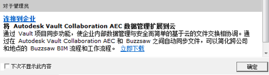

从 Buzzsaw 应用程序安装项目同步。无论您是通过主客户端还是 Web Client 登录,都将显示一个“新功能”对话框。“新功能”对话框底部的“连接到企业”部分中提供了详细信息以及该功能的下载。单击“立即下载”链接,提取文件,然后安装项目同步。
