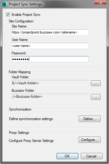

配置项目同步设置
下载并安装项目同步工具后,Autodek Vault 将包含一个项目同步工具栏,并且“工具”菜单中将包含“项目同步设置”选项。管理员可以在该设置对话框中配置网站、用户名、项目文件夹映射、同步设置和代理设置。
启用项目同步
使用此复选框启用和禁用项目同步功能。此设置应用于整个 Vault,因此在您的客户端启用该设置将为 Vault 上的所有用户启用该设置。
站点配置
添加您要同步至的 Autodesk Buzzsaw 站点的 URL。如果使用的是亚太 Buzzsaw 站点,只需在 URL 中添加“ap-”。
在此字段中输入的用户名为 Buzzsaw 用户名和密码,而不是 Vault 用户名和密码。每个 Vault 将只使用一个 Buzzsaw 用户名,因此请认真选择 Buzzsaw 用户和安全性。
当您浏览到 Buzzsaw 文件夹以进行映射时,站点、用户名和密码将全部进行验证。
文件夹映射
项目同步功能允许配置从 Vault 文件夹到 Buzzsaw 文件夹的一个映射。不得配置多个映射。这些设置是按 Vault 进行的。如果您有多个 Vault,则每个 Vault 都可以有自己的映射。
Vault 文件夹 - 单击“浏览”按钮以导航到一个 Vault 文件夹并选中。
Buzzsaw 文件夹 - 单击“浏览”按钮以导航到一个 Buzzsaw 文件夹并选中。
注: 单击“浏览”按钮将验证站点、用户名和密码。必须纠正所有错误,才能选择 Buzzsaw 站点上的文件夹。
完成映射后,Vault 和 Buzzsaw 文件夹现在相互映射。这些文件夹内的文件夹结构将根据需要在应用程序内进行数据同步。
同步
同步设置将允许您配置如何以及何时在 Vault 和 Buzzsaw 文件夹之间进行同步。
同步所有文件夹
选择 Vault 和 Buzzsaw 之间的同步频率。
删除设置
由于管理员可能不希望允许 Vault 文件被删除,他们可以配置 Buzzsaw 中的文件被删除后,Vault 中的文件将如何处理。
代理设置
    使用代理服务器可能会阻止 Vault 服务器与 Buzzsaw 服务器同步。如果已有代理服务器,管理员可以对项目同步工具进行配置,以通过服务器进行身份验证。
  1. 在“代理设置”字段中选择“配置”。
  2. 在“代理设置”对话框中,选中“使用 HTTP 代理服务器”对应的复选框。
  3. 在“代理服务器设置”字段中填写 HTTP 代理和端口数据。
  4. 如果需要身份验证,请在“身份验证设置”字段中输入身份验证信息。如果不需要,请将其留空。
  5. 单击“确定”。
  6. 项目同步工具将使用此设置在 Vault 和 Buzzsaw 之间同步数据。

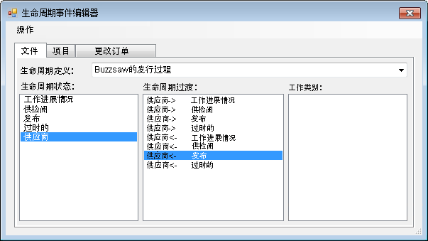

项目同步 – 生命周期事件编辑器
生命周期事件编辑器是一种工具,用于根据生命周期状态更改配置项目同步行为。生命周期事件编辑器可配置为,每当发生某些生命周期更改状态事件时,自动在 Autodesk Vault 和 Autodesk Buzzsaw 之间上传或下载文件。如果用户希望允许从 Buzzsaw 服务器编辑,管理员可以通过配置生命周期事件编辑器和生命周期状态安全性模拟“检出到 Buzzsaw”状态。
管理项目同步的生命周期事件
生命周期事件编辑器可用于设置哪些转换触发哪些作业。可从 Vault 2012 的客户端或服务器安装中安装此功能。
配置项目同步的生命周期事件
  1. 在安装目录中找到 SDK 文件夹,然后运行安装程序。
  2. 安装完成后,找到 Autodesk Vault 2012 SDK\util\LifecycleEventEditor 文件夹下安装的可执行文件。
  3. 登录后,保持选中文件选项卡,选择要为其配置事件的生命周期定义。
  4. 选择生命周期定义后,“生命周期状态:”字段中将显示为该定义配置的生命周期状态。
  5. 选择您要配置的生命周期状态。请注意,“生命周期转换”字段中将显示状态转换。
  6. 选择要为其添加事件的生命周期转换。
  7. 双击“作业类型”字段或从“操作”菜单选择“为转换添加作业”。
  8. 键入您要与选定状态转换关联的作业的名称。可用的项目同步作业包括:
    项目同步命令 作业类型
    共享到 Buzzsaw autodesk.vault.projectsync.share
    从 Buzzsaw 更新 autodesk.vault.projectsync.update
    从 Buzzsaw 添加 autodesk.vault.projectsync.add
    与 Buzzsaw 同步 autodesk.vault.projectsync.sync
  9. 当文件经历状态转换时,具有指定作业类型的新作业将添加到该文件的作业队列中。
    示例:假设为上面所示的“已发布”到“供应商”的状态转换配置了 autodesk.vault.projectsync.share 作业类型。用户选择一组文件(15 个),将状态从“已发布”更改为“供应商”。针对选择集中每个文件的作业将添加到作业队列并共享到 Buzzsaw 站点。
配置项目同步的生命周期状态安全性
如果用户希望允许 Buzzsaw 用户编辑 Vault 数据,建议阻止 Vault 用户编辑 Vault 文件,以防同时在两个环境内进行编辑。为此,应将状态的访问控制列表 (ACL) 配置为禁止用户编辑文件。
例如,上面的图像显示状态“供应商”。转换为“供应商”状态会将作业排入队中,将文件的最新版本共享到 Buzzsaw 站点。文件处于该状态下后,可将访问控制列表配置为禁止所有用户编辑。现在,该状态下的文件已共享到 Buzzsaw 并被锁定。
从“供应商”转换回另一状态会将一个作业排入队中,从而将文件的最新 Buzzsaw 版本重新提取到 Vault 中,文件将被解锁并可编辑。
