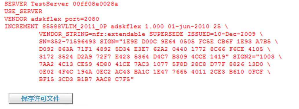

  8. 显示许可信息时,单击“保存许可文件”(Save License File)。

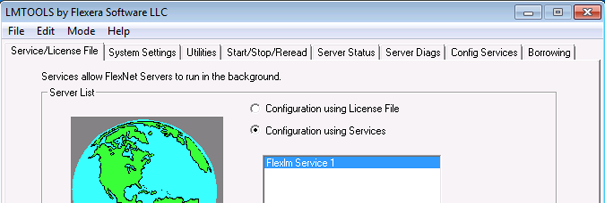

第 3 部分。配置许可服务器
  1. 在 LMTOOLS 程序中的“服务/许可文件”(Service/License File) 选项卡上,请确保激活“使用服务进行配置”(Configure Using Services) 选项。
  2. 单击“配置服务”(Config Services) 选项卡。
  3. 在“服务名称”(Service Name) 列表中,选择您要用来管理许可的服务名称。默认情况下,服务名称是 Flexlm Service 1。如果 LMTools 正在管理您计算机上除 Autodesk 之外的其他软件,则您可以更改服务名称,以免产生混淆。例如,您可以将 Flexlm Service 1 重命名为 Autodesk Server1。
  4. 在“Lmgrd.exe 文件的路径”(Path to Lmgrd.exe File) 字段中,输入 Network License Manager 守护进程 (lmgrd.exe) 的路径,或单击“浏览”(Browse) 找到该文件。默认情况下,此守护进程安装在 C:\Program Files\Autodesk Network License Manager 文件夹下。
  5. 在“许可文件的路径”(Path to the License File) 框中,输入您的许可文件的路径,或单击“浏览”(Browse) 找到该文件。此路径是执行上一节中的步骤所获取的许可文件的路径,或是在保存许可文件后将其移动到的位置的路径。
  6. 在“用于创建调试日志的路径”(Path to the Debug Log File) 框中,输入调试日志文件的路径,或单击“浏览”(Browse) 找到现有的日志文件。建议您将日志文件保存在 C:\Program Files\Autodesk Network License Manager 文件夹中。日志文件的文件扩展名必须为 .log。对于新日志文件,请手动输入 .log 扩展名。
  7. 要使 lmgrd.exe 作为一项服务运行,请选择“使用服务”(Use Services)。
  8. 要使 lmgrd.exe 随系统自动启动,请选择“开机时启动服务器”(Start Server at Power Up)。
  9. 单击“保存服务”(Save Service) 使用您在第 4 步中选择的服务名称保存新配置。如果系统询问您是否要将这些设置保存到服务中,请单击“是”(Yes)。

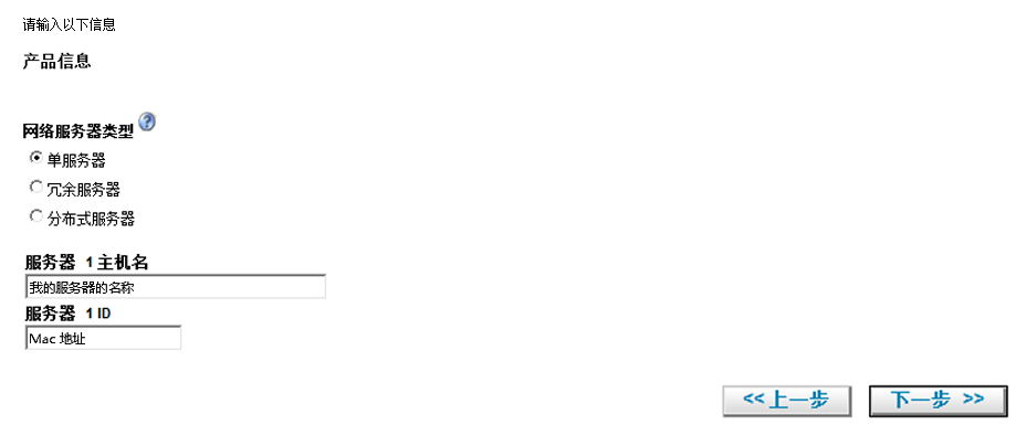

  3. 在产品信息屏幕中输入以下信息:
    • 序列号
    • 产品密钥
    • 网络许可服务器类型
    • 网络许可服务器名称
    注: 许可服务器类型和名称应与您在先前部分中设置许可服务器时使用的类型和名称相匹配。
  4. 单击“下一步”(Next)。

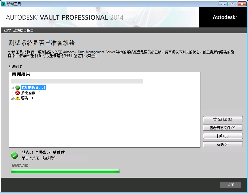

  8. Vault 安装进程会在继续安装之前执行系统诊断。在 ADMS 系统检查报告屏幕上执行以下任务之一:
    • 如果所有检查都成功,进度将指明测试已完成,并照亮“继续”按钮。单击“继续”可以继续安装。
    • 如果任何预检查失败,则“需要执行的操作”旁边的数字会指明未能通过诊断过程的预检查数量。
      将列出描述每个失败预检查的链接。单击每个链接,了解有关预检查以及如何进行修改以便系统通过诊断的详细信息。进行所有必要的更改,然后单击“重新测试”。清除所有检查后,单击“继续”完成安装。
