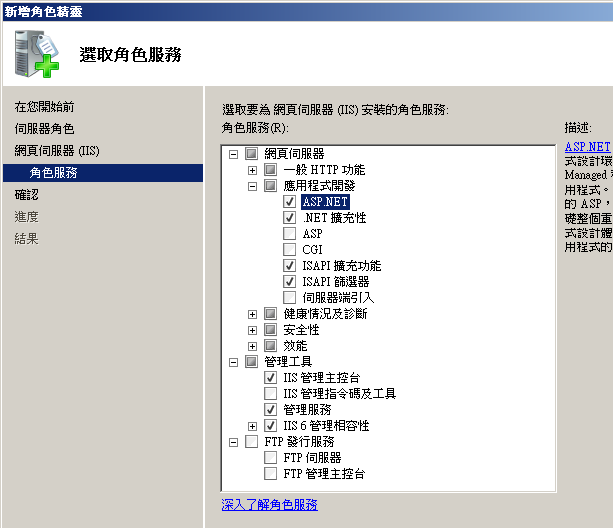

  4. 選取左側窗格中的「角色」。
  5. 在右側窗格中,選取「新增角色服務」。
  6. 勾選「Internet Information Services」(in W2K8 R2) 勾選「網頁伺服器 (IIS)」。
  7. 展開「Internet Information Services」►「網路管理工具」►「IIS 6 管理相容性」。(in W2K8 R2) 按兩次「下一步」。
  8. 打開「IIS Metabase 及 IIS 6 規劃相容性」的勾選方塊。(in W2K8 R2) 打開「管理服務」和「IIS 6 管理相容性」勾選方塊。
  9. 展開「Internet Information Services」►「World Wide Web 服務」►「應用程式開發功能」。(in W2K8 R2) 移至「應用程式開發」。
  10. 打開「ASP.NET」的勾選方塊。還會自動打開其他三個設定:「.NET 擴充性」、「ISAPI 擴充程式」和「ISAPI 篩選器」。

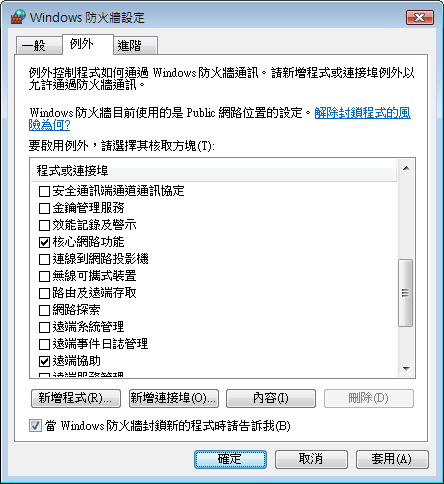

  5. 在「Windows 防火牆」對話方塊中,按一下「例外」頁籤,然後按一下「新增連接埠」。

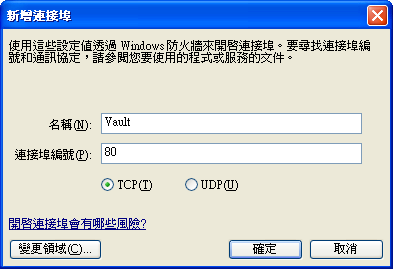

  6. 在「新增連接埠」對話方塊中,輸入下面所示的資訊。確保已勾選「TCP」。
  7. 按一下「確定」。

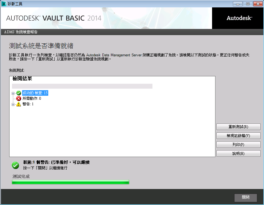

  8. 此安裝會執行一系列安裝預先檢查。如果您的系統未通過安裝預先檢查,系統會顯示一個對話方塊,其中顯示失敗與警告訊息。請使用安裝說明和〈疑難排解〉中的資訊。
    如果未通過所有預先檢查,請按一下「繼續」按鈕,以完成安裝。

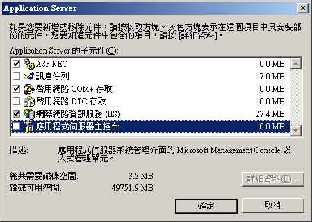

  3. 選取並勾選「應用程式服務」,然後按一下「詳細資訊」按鈕
  4. 勾選「ASP.NET」選項。此動作還會導致勾選「啟用網路 COM+ 存取」和「Internet Information Services」方塊。
  5. 按一下「下一步」按鈕。系統可能會提示您插入 Windows server 2003 CD。

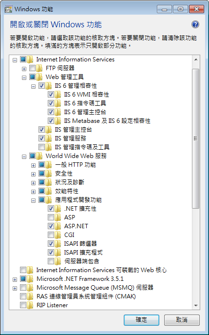

  3. 在「程式和功能」對話方塊的左側,選取「打開或關閉 Windows 功能」選項。
  4. 勾選「Internet Information Services」。
  5. 展開「Internet Information Services」►「Web 管理工具」►「IIS 6 管理相容性」。
  6. 打開「IIS Metabase 及 IIS 6 規劃相容性」的勾選方塊。
  7. 展開「Internet Information Services」►「World Wide Web 服務」►「應用程式開發功能」。
  8. 打開「ASP.NET」的勾選方塊。還會自動打開其他三個設定:「.NET 擴充性」、「ISAPI 擴充程式」和「ISAPI 篩選器」。
    註: 如果 IIS 已安裝且未被任何應用程式使用,則解除安裝 IIS 然後重新安裝可以確保設定預設設定。如果未安裝 IIS,您可以允許 Vault 伺服器安裝程式執行此安裝。

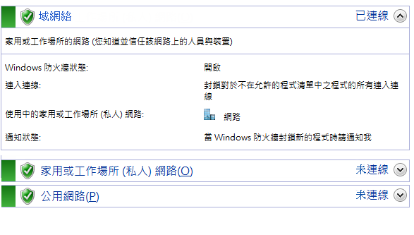

現在,IIS 已安裝,請視需要規劃建置到 Windows 7 中的防火牆。
註: 如果未執行 Windows 7 防火牆,則可以略過此步驟。

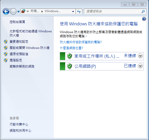

  1. 從 Windows「開始」功能表中,選取「控制台」。
  2. 在「控制台」中,按兩下「Windows 防火牆」。
  3. 如果防火牆字條顯示為「Windows 防火牆目前正在協助保護您的電腦」,請按一下「Windows 防火牆」對話方塊左側的「進階設定」。
  4. 在「具有進階安全性的 Windows 防火牆」對話方塊中,按一下位於左側窗格中的「輸入規則」。
  5. 從「動作」下拉式功能表中選取「新增規則」。
  6. 選取「連接埠」,然後按一下「下一步」。
  7. 在「通訊協定及連接埠」對話方塊中,於「特定本機連接埠:」中輸入 80
  8. 在「動作」對話方塊中,選取「允許該連線」,然後按一下「下一步」。
  9. 在「設定檔」對話方塊中,選取列示的所有設定檔,然後按一下「下一步」。
  10. 在「名稱」對話方塊中,輸入此新規則的名稱。為簡單起見,您可以將此新規則命名為 Vault。可以選擇加入描述。
  11. 按一下「完成」

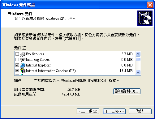

  3. 在「新增或移程式」對話方塊的左側,選取「新增/移除 Windows 元件」選項。
  4. 勾選「Internet Information Services (IIS)」,然後按一下「下一步」按鈕。系統可能會提示您插入 Windows XP CD。
  5. 註: 如果 IIS 已安裝且未被任何應用程式使用,則解除安裝 IIS 然後重新安裝可以確保設定預設設定。

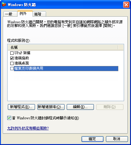

  1. 從 Windows「開始」功能表中,選取「程式集」►「控制台」。
  2. 在「控制台」中,按兩下「資訊安全中心」。
  3. 如果防火牆文字片段顯示為開啟,則請在對話方塊下部按一下防火牆圖示。
  4. 在「Windows 防火牆」對話方塊中,按一下「例外」頁籤,然後按一下「新增連接埠」。

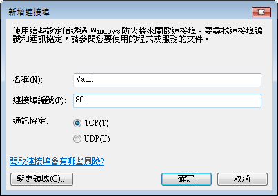

  5. 在「新增連接埠」對話方塊中,於「名稱:」欄位中輸入 Vault,於「連接埠編號:」欄位中輸入 80。選取「TCP」。
  6. 「確定」。
