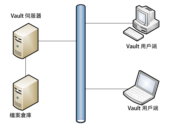

檔案倉庫和資料庫伺服器彼此相容。該資料庫提供檔案位置的索引資訊。檔案倉庫是檔案所在伺服器上的安全位置。
安裝 Autodesk Data Management Server 時,會建立名為 Vault 的單一 Vault。此 Vault 的資料庫檔案建立於 Microsoft SQL Server 安裝資料夾下的 MSSQL$AUTODESKVAULT\Data 資料夾中。
「Data」資料夾中有一些資料庫由 Microsoft SQL Server 所使用,而其他資料庫為 Vault 專用。每個資料庫檔案 (MDF) 都有關聯的記錄檔 (LDF),其中包含重要的處置資料,請務必與資料庫檔案一起移動、備份和還原該記錄檔。
KnowledgeVaultMaster.mdf 是主 Vault 資料庫,它維護使用者清單、使用者權限,以及 Vault 清單及其相應的檔案倉庫位置。
註: 重要:切勿修改 SQL 資料庫中的資訊。
Vault.mdf 是名為「Vault」之 Vault 的資料庫。每個 Vault 都有一個名為 VaultName.ldf 的 SQL Server 記錄檔與其相關聯。
每個 Vault 的第二個元件均是儲存檔案的關聯檔案倉庫。檔案倉庫的結構是由資料夾組成的架構,這些資料庫位於與 Vault 有相同名稱的主資料夾下。名為「Vault」的預設 Vault 之檔案倉庫位置為 C:\Documents and Settings\All Users\Application Data\Autodesk\VaultServer。每個資料檔都是以未壓縮的一般格式儲存在各自的資料夾中。在您將第一個檔案加入至 Vault 時,即會建立檔案倉庫的資料夾。

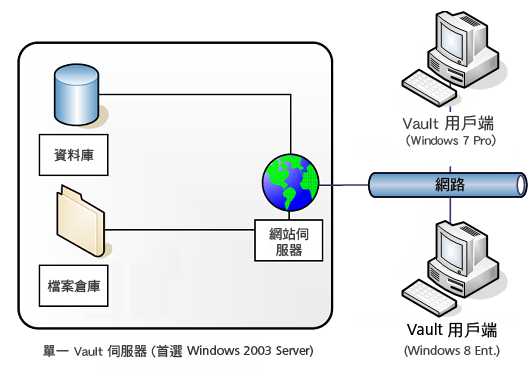

管理遠端檔案倉庫
Vault 檔案倉庫可設置在遠端電腦上。使用遠端檔案倉庫需要規劃適當的權限和帳戶。Vault 支援兩種基本的檔案倉庫規劃:
您可以使用遠端檔案伺服器來託管檔案倉庫和/或備份與還原 Vault 資料。本節介紹規劃遠端檔案倉庫所需的步驟。
將檔案倉庫移至對映的磁碟機或遠端共用
託管 Autodesk Vault Server 的電腦稱為 DMMachine,託管遠端檔案倉庫的電腦稱為 FSMachine。網域名稱為 MyDomain。我們假定安裝 Autodesk Vault Server 的伺服器是一個成員伺服器,而非網域控制器。
如果您將 Autodesk Vault Server 安裝在網域控制器上,則將使用 AutodeskVault 網域帳戶,並且您可以繼續執行下面〈移動檔案倉庫〉一節中的步驟。

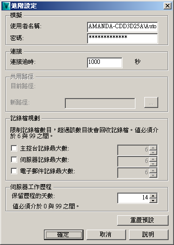

在 Autodesk Vault Server Console 中設定新帳戶
  1. 在 DMMachine 上,開啟 Autodesk Vault Server Console。
  2. 選取「工具」>「管理」。
  3. 在「進階設定」頁籤上,選取「進階規劃設定」旁邊的「設定」按鈕。
  4. 在「進階設定」對話方塊中,將「使用者名稱」變更為 MyDomain\AutodeskRemote,並輸入相應的密碼。
  5. 套用變更,然後按一下「確定」。
