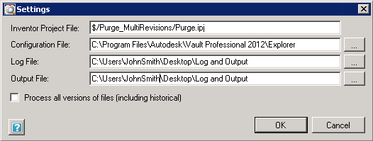

V dialogu Nastavení můžete nastavit umístění souboru projektu aplikace Inventor v úložišti, konfiguraci, protokol a výstupní soubory. Můžete také určit, zda opravná funkce zpracuje starší verze souborů nebo jejich poslední verze.
V případě potřeby upravte následující pole. Až budete hotovi, přejděte k Části 3.

    Soubor projektu aplikace Inventor
    Umístění souboru projektu aplikace Inventor v úložišti
    Toto umístění je nutné zadat ručně.
    Poznámka: Aby mohlo probíhat zpracování souborů aplikace Inventor, je nutné zadat soubor projektu aplikace Inventor.
    Soubor konfigurace
    Umístění souboru konfigurace (RepairReferences_UserPreferences.config) Umístění souboru lze změnit ručním zadáním nového umístění nebo kliknutím na tlačítko s výpustkou (...) a určením nového umístění.
    Soubor konfigurace sleduje úspěšně analyzované složky, umístění, do kterého jsou soubory z úložiště stahovány ke zpracování, vlastnosti, které může uživatel zobrazit v referenční tabulce (soubor výstupu), a vlastnosti zobrazené ve výchozím nastavení.

    Soubor protokolu
    Udává umístění souboru protokolu, který slouží k zaznamenání názvu serveru, názvu databáze a veškeré aktivity nástroje v průběhu procesu opravy.

    Výstupní soubor
    Udává umístění souboru referenční tabulky (výstupní soubor), který nástroj Reference Repair vytváří po dokončení procházení složky.
    Poznámka: Výsledkem každého úspěšného procházení je výstupní soubor.
    Název výstupního souboru má následující formát: <název serveru>_<název databáze>_<časové razítko>.xml.
    Důležité: Po otevření v aplikaci Excel již soubor nebude mít původní název. Při uložení souboru je nutné soubor přejmenovat. Společnost Autodesk doporučuje postupovat podle výše uvedeného schématu přidělování názvů, které vám pomůže rozpoznat úložiště a server, ze kterého pochází obsah referenční tabulky.
    Zaškrtávací políčko Zpracovat všechny verze souborů (včetně starších)
    Nástroj Reference Repair ve výchozím nastavení zpracuje následující verze:
    • Poslední verze (všechny edice aplikace Vault)
    • Aktuální verze revize
      (aplikace Vault Workgroup, Collaboration a Professional)
    • Verze, které jsou ve stavu životního cyklu Vydáno
    • Verze, které jsou asociovány s vydanými položkami (pouze aplikace Vault Professional)
    Toto políčko zaškrtněte, pokud chcete, aby nástroj Reference Repair zpracoval všechny verze souborů. Po zaškrtnutí zůstane toto nastavení zachováno pro následující procesy oprav, dokud je nezměníte.
  2. Kliknutím na tlačítko OK uložíte nastavení a vrátíte se do hlavního dialogu.
