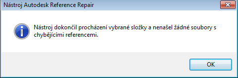

  1. V dialogu Nástroj Reference Repair klikněte na tlačítko Start.
    Ukazatel průběhu označuje stav zpracování a protokol aktivity uvádí fáze procházení.
    Kliknutím na možnost Zastavit můžete kdykoliv procházení zastavit. Pokud aplikaci neukončíte, můžete procházení obnovit.
    Jakmile je procházení dokončeno bez chyb, zobrazí se následující zpráva.
