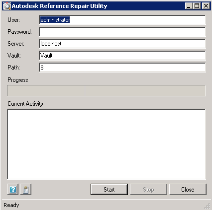

První část postupu opravy reference spočívá ve spuštění nástroje Reference Repair a konfiguraci pověření pro přihlášení. Dále je nutné určit úložiště a zadat cestu ke složce, ve které chcete vyhledat volné vztahy. Po provedení těchto kroků pokračujte částí 2.
Zadejte přihlašovací údaje a cestu složky, kterou chcete procházet.
  1. V klientské pracovní stanici spusťte nástroj Reference Repair.
  2. Zadejte své uživatelské jméno, heslo, název serveru a úložiště, které chcete procházet.
  3. Zadejte cestu do složky v úložišti, ve kterém chcete vyhledat volné vztahy.
    Poznámka: Cesta na obrázku nahoře je cesta úložiště (například $/Designs/Assemblies).
    Zpracovány jsou soubory ve vybrané složce a soubory v podsložkách (pokud existují).
