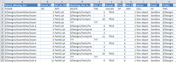

Po dokončení procházení vyhledejte referenční tabulku (výstupní soubor) a otevřete ji v aplikaci Excel. V tomto souboru můžete přijmout nebo zamítnout opravy referencí navrhované nástrojem Reference Repair.
  1. Vyhledejte výstupní soubor.
    Poznámka: Výstupní soubor je vytvořen v umístění, které jste určili v části 2.
    Název výstupního souboru má následující formát: <název serveru>_<název databáze úložiště>_<časové razítko dokončení procházení>.xml.
  2. Otevřete soubor v aplikaci Excel a prohlédněte si výsledky procházení (viz obrázek).
    Poznámka: Přetažení souboru není podporováno.
    Důležité: Z žádné buňky ve druhém řádku tabulky neodebírejte hodnotu.
    V následující tabulce se dozvíte, jak správně číst výsledky.

  3. Chcete-li navrhované reference přijmout, ve sloupci Přijato zadejte u každé shody hodnotu TRUE (nerozlišují se malá a velká písmena).
    Poznámka: Pokud byla v úložišti nalezena jen jedna shodná reference, má automaticky hodnotu TRUE. Pokud existuje více referencí a jedna odpovídá cestě souboru, bude u odpovídající reference uvedena hodnota Navrhováno. Pokud žádná reference nemá hodnotu TRUE a žádná není navrhována, nastavte jednu ze shodných verzí na hodnotu TRUE.
    Důležité: Úpravy provádějte jen ve sloupci Přijmout. Úprava ostatních sloupců by mohla zapříčinit chyby při importu souboru.
