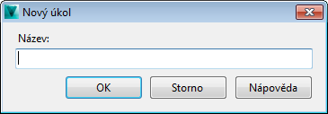

  3. V dialogu Nový <uživatelský objekt> zadejte název instance uživatelského objektu.
    Tento uživatel možná bude chtít například vytvořit instanci úloh s názvem Kontrola Janova návrhu.
  4. Klikněte na tlačítko OK.
    Nová instance uživatelského objektu je přidána.

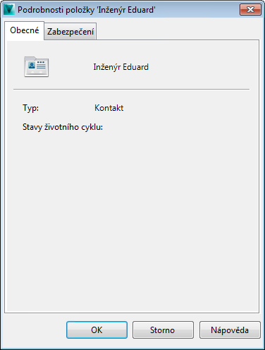

Zobrazení vlastností uživatelského objektu
Vlastnosti dostupné pro uživatelské objekty jsou ikona, název instance, typ uživatelského objektu a stav životního cyklu.
Chcete-li zobrazit vlastnosti instance uživatelského objektu, postupujte podle následujících kroků.
  1. Klikněte pravým tlačítkem myši na instanci uživatelského objektu v úložišti.
  2. Vyberte položku Vlastnosti.
  3. V dialogu Vlastnosti výběrem karty Obecné zobrazíte obecné vlastnosti instance.
  4. Vyberte kartu Zabezpečení, abyste zobrazili role a oprávnění přiřazená k instanci.
