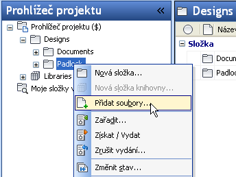

Klient aplikace Vault
  1. Klikněte pravým tlačítkem na složku úložiště, kam chcete soubor přidat, a vyberte položku Přidat soubory. Zobrazí se prohlížeč souborů.
  2. Pomocí procházení najděte místní složku a vyberte soubory, které chcete přidat.
  3. Klikněte na tlačítko Otevřít. Zobrazí se dialog Přidat soubory.
  4. Chcete-li u místního souboru ponechat možnost zápisu, aby bylo možné na něm po přidání do úložiště dále pracovat, zapněte možnost Uchovat vydané soubory. Jestliže nechcete nyní ponechat soubor vydaný, můžete jej vydat později.
  5. Pokud chcete odstranit pracovní kopii poté, co je do úložiště přidán soubor, klikněte na možnost Odstranit pracovní kopie.
  6. Zadejte komentář popisující soubory přidávané do úložiště.
  7. Klikněte na tlačítko OK. Vybrané soubory se přidají do úložiště.

  1. V nabídce aplikace vyberte položky Úložiště > Zařadit projekt. Jestliže jsou složky úložiště mapovány na projekt, zobrazí se indikátor postupu kontroly vztahů místních souborů. Jakmile se soubory zkontrolují, zobrazí se dialog Přidat projekt.
  2. V seznamu souborů zkontrolujte, zda je struktura projektu kompletní.
  3. Kliknutím na položku Nastavení můžete určit, zda se automaticky vytvoří přílohy .dwf a připojí se k souborům.
  4. Zadejte poznámky k souborům.
  5. Klikněte na tlačítko OK. Zobrazí se indikátor postupu přidávání souborů do úložiště.
