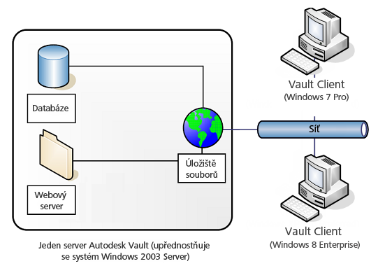

Úložiště souborů a databázový server spolu spolupracují. Databáze obsahuje rejstříkové informace o umístění souborů. Úložiště souborů je zabezpečené umístění na serveru, kde se nacházejí soubory.

Druhou komponentou každého úložiště je asociované úložiště souborů, kde jsou ukládány soubory úložiště. Úložiště souborů je strukturováno jako hierarchie složek umístěných v rámci hlavní složky, která má stejný název jako úložiště. Úložiště souborů je pro výchozí úložiště s názvem Úložiště C:\Documents and Settings\All Users\Data aplikací\Autodesk\VaultServer. Každý datový soubor je uložen ve své vlastní složce v normálním nekomprimovaném tvaru. Pokud přidáte do úložiště první soubor, budou vytvořeny složky úložiště souborů.

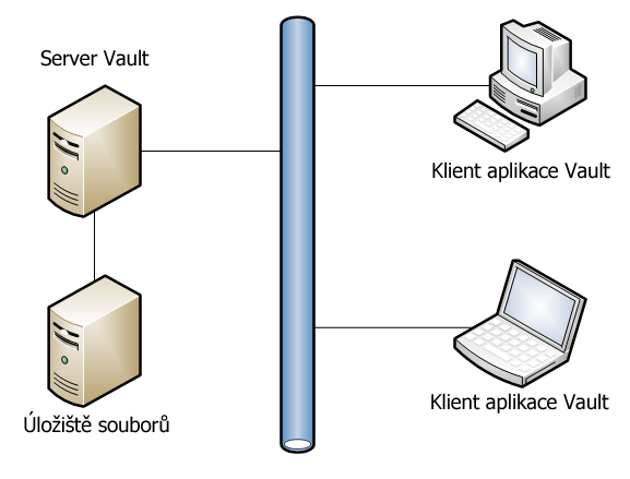

Správa vzdáleného úložiště souborů
Vzdálené úložiště souboru lze nastavit na vzdáleném počítači. Použití vzdáleného úložiště souborů vyžaduje konfiguraci řádných přístupových práv a účtů. Úložiště podporuje dva základní typy konfigurace úložiště souborů:
Vzdálený server souborů můžete používat k hostování úložiště souborů nebo zálohování a obnovování dat úložiště. Tato část popisuje kroky potřebné ke konfiguraci vzdáleného úložiště souborů.

Počítač, na kterém je nainstalována aplikace Autodesk Vault Server, se nazývá DMMachine, a počítač obsahující vzdálené úložiště souborů se nazývá FSMachine. Název domény je MyDomain. Předpokládáme, že server, na kterém je nainstalována aplikace Autodesk Vault Server, je členský server, nikoli řadič domény.

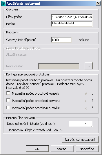

Nastavení nového účtu v konzole aplikace Autodesk Vault Server
  1. V počítači DMMachine spusťte konzolu aplikace Autodesk Vault Server.
  2. Vyberte položku Nástroje > Správa
  3. Na kartě Pokročilé nastavení klikněte na tlačítko Nastavení vedle položky Upřesnit konfigurační nastavení.
  4. V dialogu Pokročilé nastavení změňte uživatelské jméno na hodnotu MyDomain\AutodeskRemote a zadejte odpovídající heslo.
  5. Použijte změny a klikněte na tlačítko OK.
