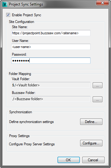

Po stažení a instalaci nástroje Project Sync je do aplikace Autodesk Vault přidán nový panel nástrojů Project Sync a do její nabídky Nástroje nová možnost Nastavení nástroje Project Sync. Dialog nastavení nástroje umožňuje správci konfigurovat webový server, uživatelské jméno, mapování složky projektu, nastavení synchronizace a nastavení serveru proxy.
Aktivace nástroje Project Sync
Nástroj Project Sync lze aktivovat a deaktivovat pomocí tohoto zaškrtávacího políčka. Toto nastavení se použije v celé aplikaci Vault, takže pokud jej aktivujete ze svého klienta, aktivujete jej zároveň všem uživatelům aplikace Vault.
Konfigurace webového serveru
Přidejte adresu URL webového serveru služby Autodesk Buzzsaw, se kterým synchronizujete. Pokud používáte webový server Buzzsaw pro Asii a Pacifik, jednoduše do adresy URL přidejte předponu „ap-“.
Do těchto polí se zadává uživatelské jméno a heslo služby Buzzsaw, a ne uživatelské jméno a heslo úložiště. Každé úložiště používá pouze jediné uživatelské jméno a heslo služby Buzzsaw, takže byste je měli vybrat pečlivě.
Při přechodu do složky služby Buzzsaw za účelem mapování se vyhodnocuje zadání webového serveru, uživatelského jména a hesla.
Mapování složky
Nástroj Project Sync umožňuje mapovat jednu složku úložiště na jednu složku služby Buzzsaw. Více než jedno mapování nelze nakonfigurovat. Tato nastavení platí pro jedno úložiště. Pokud máte více než jednoho úložiště, každé úložiště může mít jedno vlastní mapování.
Složka úložiště – Klikněte na tlačítko Procházet a vyhledejte a vyberte složku úložiště.
Složka služby Buzzsaw – Klikněte na tlačítko Procházet a vyhledejte a vyberte složku služby Buzzsaw.
Po dokončení procesu mapování jsou složky vzájemně namapovány. Struktura složek v těchto složkách podle potřeby replikována v aplikaci.

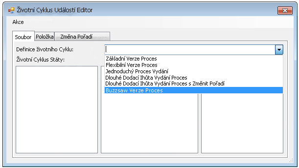

Konfigurace událostí životního cyklu k použití s nástrojem Project Sync
Po výběru definice životního cyklu se stavy životního cyklu nakonfigurované pro tuto definici zobrazí v poli Stavy životního cyklu:.

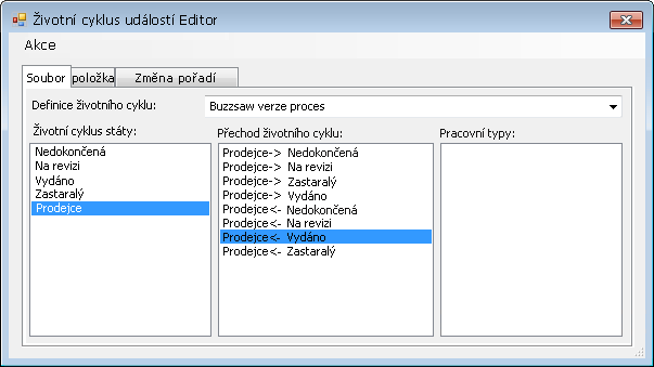

Vyberte stav životního cyklu, který chcete konfigurovat. Všimněte si, že se přechody stavů zobrazují v poli Přechody životního cyklu.
Vyberte přechod životního cyklu, ke kterému chcete přidat událost.
Dvakrát klikněte do pole Typy úloh nebo vyberte v nabídce Akce položku Přidat úlohu do přechodu.
Zadejte název úlohy, kterou chcete asociovat s vybraným přechodem stavu. Dostupné úlohy nástroje Project Sync:
Příkaz nástroje Project Sync | Typ úlohy |
Sdílení do služby Buzzsaw | autodesk.vault.projectsync.share |
Aktualizace ze služby Buzzsaw | autodesk.vault.projectsync.update |
Přidání ze služby Buzzsaw | autodesk.vault.projectsync.add |
Synchronizace se službou Buzzsaw | autodesk.vault.projectsync.sync |
Když soubor projde přechodem stavu, přidá se do fronty úloh pro tento soubor nová úloha určeného typu.
Příklad: Pro přechod stavu Vydáno dodavateli je nakonfigurován typ úlohy autodesk.vault.projectsync.share. Uživatel vybere skupinu 15 souborů a změní jejich stav Vydáno dodavateli na jiný. Pro každý soubor v této sadě výběru je do fronty úloh přidána úloha a současně je sdílena na webový server služby Buzzsaw.

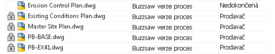

Pokud mají být úpravy dat úložiště umožněny i uživatelům služby Buzzsaw, doporučuje se zabránit úpravám dat uživateli úložiště, aby k úpravám nedocházelo v obou prostředích současně. Lze toho dosáhnout nakonfigurováním seznamu řízení přístupu (ACL) příslušného stavu takovým způsobem, aby uživatelé nemohli soubory upravovat.
Obrázky nahoře například znázorňují stav Dodavatel. Přechod na stav Dodavatel zařadí do fronty úloh úlohu sdílení nejnovější verze souboru na webový server služby Buzzsaw. Jakmile je soubor v tomto stavu, seznam řízení přístupu lze nakonfigurovat tak, aby soubor nemohli upravovat všichni uživatelé. Soubory s tímto stavem jsou sdíleny do služby Buzzsaw a uzamčeny.
Přechod ze stavu Dodavatel zpět do jiného stavu zařadí do fronty úloh úlohu načtení nejnovější verze souboru ze služby Buzzsaw zpět do úložiště a soubory budou odemčeny a zpřístupněny k úpravám.
