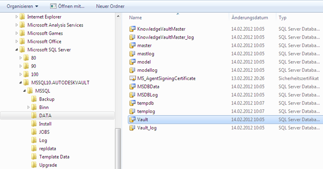

Bei der Installation des Autodesk Vault Servers wird ein einzelner Tresor namens Vault erstellt. Die Datenbankdateien für den Tresor werden im Ordner MSSQL$AUTODESKVAULT\Data unter dem Installationsordner von Microsoft SQL Server erstellt.
Einige der im Ordner Data gespeicherten Datenbanken werden von Microsoft SQL Server verwendet, während andere für den Tresor spezifisch sind. Jede Datenbankdatei (MDF) besitzt eine zugehörige Protokolldatei (LDF), die wichtige Übertragungsdaten enthält, und zusammen mit der Datenbankdatei verschoben, gesichert und wiederhergestellt werden muss.
