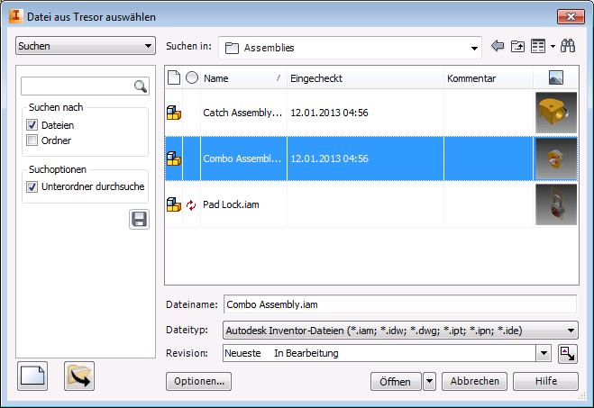

Wissenswertes über das Dialogfeld Datei aus Tresor wählen
Wählt eine Datei aus dem Tresor aus, die geöffnet oder in das aktuelle Projekt platziert werden soll.
Anmerkung: Das Dialogfeld Datei aus Tresor auswählen wird mit dem letzten Pfad geöffnet, auf den in der aktiven Projektdatei während der aktuellen Autodesk Inventor-Sitzung zugegriffen wurde.

Funktionen im Dialogfeld Datei aus Tresor wählen
    Dropdown-Menü Suchen/Eigene gespeicherte Suchvorgänge/Eigene Verknüpfungen
    Wechselt zwischen der Suche in einem Tresor, den in Autodesk Vault erstellten Verknüpfungen und den im Dialogfeld Suchen erstellten gespeicherten Suchvorgängen, um Sie beim schnellen Auffinden der benötigten Datei zu unterstützen.
    Anmerkung: Verknüpfungen können entweder hier oder in Autodesk Vault verwaltet werden.
    Suchen in
    Wählen Sie einen Pfad im aktuellen Tresor oder einen Suchordner aus.
    Ansicht
    Wählen Sie aus, ob Dateien mit Details, als Liste oder als kleine, mittlere oder große Symbole angezeigt werden.
    Suchen
    Zeigt das Dialogfeld Suchen an, in dem Sie die Suche nach Dateien im Tresor weiter anpassen können.
    Dateiname
    Gibt die zu öffnende Datei an. Geben Sie einen Dateinamen ein, oder wählen Sie eine Datei aus der Liste aus.
    Dateityp
    Filtert die Dateiliste, damit nur Dateien des angegebenen Typs angezeigt werden. Klicken Sie auf den Pfeil, um die Liste anzuzeigen, und wählen Sie dann einen Dateityp aus.
    Revision
    Zeigt die Revision der ausgewählten Datei. Durch Klicken auf den Abwärtspfeil neben dem Feld werden alle Revisionen und entsprechenden Status für die ausgewählte Datei angezeigt.
    Vorzug für freigegebene Dateiversionen und Vorzug f. nicht freig. Dateivers.
    Schaltet um zwischen der vorgegebenen Auswahl der freigegebenen Version der aktuellen Revision oder dem Abrufen der aktuellen Version der Revision der Datei.
    Optionen
    Öffnet, falls verfügbar, das Dialogfeld Datei öffnen - Optionen. Der Typ der Datei, die geöffnet oder platziert wird, legt die verfügbaren Optionen fest. Sie können beispielsweise die Detailebene angeben, die beim Öffnen oder Platzieren einer Autodesk Inventor-Baugruppe geladen werden soll. Darüber hinaus können Sie angeben, ob Aktualisierungen beim Öffnen einer IDW-Datei aufgeschoben werden sollen oder·ob Sie die Baugruppe im Modus Express öffnen.
    Weitere Informationen finden Sie unter Arbeiten mit Detailgenauigkeit und Tresor-Dateien.

Öffnen Sie eine im Tresor gespeicherte Datei.
  1. Wählen Sie auf der Autodesk Vault-Multifunktionsleiste die Option Öffnen.
    Anmerkung: Unter Schnellstart: Klicken Sie auf die Schaltfläche Datei öffnen, um zum Dialogfeld Datei öffnen zu wechseln. Um zum Dialogfeld Neue Datei zu wechseln, klicken Sie auf die Schaltfläche Neue Datei.
  2. Unter iMate: Sie können Interaktiv mit iMates platzieren oder iMates automatisch an Position erstellen wählen.
    Wählen Sie im Dialogfeld Datei aus Tresor wählen eine oder mehrere Dateien im aktuellen Projekt aus.
    Anmerkung: Sie können die Größe des Dialogfelds ändern, indem Sie auf eine Ecke klicken und das Fenster auf die gewünschte Größe ziehen. Die neue Größe wird für die gesamte Sitzung beibehalten.
    Anmerkung: Wird im Dateinamenfeld der Dateiname kursiv angezeigt, handelt es sich um eine ältere Revision, die einen anderen Dateinamen aufweist als die aktuelle Version.
    Die Funktion Ältere Revisionen ist nur in Autodesk Vault Workgroup, Collaboration und Professional verfügbar.
    • Wählen Sie aus der Liste Suchen in einen Ordner aus dem Tresor aus. Der Inhalt des Ordners wird in der Dateiliste angezeigt. Wählen Sie eine Datei aus der Liste aus.
    • Wählen Sie aus der Liste Eigene Verknüpfungen eine Tresorverknüpfung aus. Handelt es sich um eine Verknüpfung zu einer bestimmten Datei, wird die Datei in der Dateiliste ausgewählt. Handelt es sich um eine Verknüpfung zu einem Verzeichnis im Tresor, werden die Dateien dieses Verzeichnisses in der Dateiliste angezeigt. Wählen Sie eine Datei aus.
      Anmerkung: Verknüpfungen können sowohl im Dialogfeld Datei aus Tresor wählen als auch in Autodesk Vault verwaltet werden.
    • Klicken Sie auf Eigene Verknüpfungen, und wählen Sie Eigene gespeicherte Suchvorgänge. Alle Suchordner, die Sie im Dialogfeld Suche erstellt haben, werden aufgelistet. Wählen Sie einen Suchordner aus der Liste aus. Die Suche wird durchgeführt, und die Suchergebnisse werden in der Dateiliste angezeigt. Wählen Sie eine Datei aus.
      Anmerkung: Um einen aktuellen Suchlauf zu unterbrechen, klicken Sie in der Dateiliste auf die rechte Maustaste, und wählen Sie Suche beenden.
      Anmerkung: Unter Schnellstart: Klicken Sie auf die Schaltfläche Datei öffnen, um zum Dialogfeld Datei öffnen zu wechseln. Klicken Sie auf die Schaltfläche Neue Datei, um zum Dialogfeld Neue Datei zu wechseln.
    • Benutzer von Autodesk Vault Workgroup, Collaboration und Professional. Wählen Sie in der Revisionsliste die Revision der Datei aus. Wurden mehrere Dateien ausgewählt, ist die Funktion deaktiviert.
    • Benutzer von Autodesk Vault Workgroup, Collaboration und Professional.Aktivieren Sie das Kontrollkästchen Vorzug für freigegebene Dateiversionen, um die freigegebene Version der ausgewählten Dateirevision anstelle der aktuellen Version zu öffnen.
  3. Bestimmen Sie über die Dropdown-Liste Öffnen, ob die Datei ausgecheckt und geöffnet werden soll, ob sie ausgecheckt und alle zugehörigen Dateien geöffnet werden sollen, oder ob die Datei ohne Auschecken aus dem Tresor geöffnet werden soll. Klicken Sie auf Öffnen. Die ausgewählte Datei wird geöffnet.
  4. Anmerkung:
    In Autodesk Vault Workgroup, Collaboration und Professional ist die Option Alle auschecken deaktiviert, wenn untergeordnete Dateien der ausgewählten Dateien möglicherweise nicht die aktuelle Revision sind.

Aus Tresor ablegen (nur Inventor-Zusatzmodul)
Sie können eine Datei oder ein iFeature, die bzw. das im Tresor gespeichert ist, im aktuellen Projekt ablegen.
Zugriff:
Wählen Sie auf der Autodesk Vault-Multifunktionsleiste die Option Platzieren.
    Suchen in
    Ansicht
    Suchen
    Dateiname
    Dateityp
    Revision
    Optionen
    Schnellstart
    Beim Zugriff über Aus Tresor öffnen: Klicken Sie auf die Schaltfläche Datei öffnen, um zum Dialogfeld Datei > Öffnen zu wechseln. Klicken Sie auf die Schaltfläche Neue Datei, um zum Dialogfeld Neue Datei zu wechseln.
    Beim Zugriff über Aus Tresor platzieren: Klicken Sie auf die Schaltfläche Komponente platzieren, um zum Dialogfeld Komponente platzieren zu wechseln.
    Anmerkung: Sie sollten für einen Tresor nur eine Projektdatei verwenden. Wenn Sie mehrere Projektdateien innerhalb eines Tresors verwenden und eine Datei in einem Ordner öffnen, der nicht zum aktuellen Projekt gehört, müssen Sie die entsprechenden Verknüpfungen auflösen.
    iMate verwenden
    Platziert eine Komponente mithilfe der iMate-Zuordnung. Steht nur für Aus Tresor platzieren zur Verfügung.
Verknüpfungen
Verknüpfungen, die in Autodesk Vault erstellt wurden, werden im Dialogfeld Datei aus Tresor wählen angezeigt. Sie können Verknüpfungen im Dialogfeld Datei aus Tresor wählen auch erstellen, löschen und organisieren. Alle Änderungen oder Ergänzungen an Ihren Verknüpfungen werden in Autodesk Vault dargestellt.
Erstellen einer Verknüpfung
  • Klicken Sie mit der rechten Maustaste auf eine Datei oder einen Ordner in der Dateiliste, und wählen Sie Verknüpfung erstellen.
Eine Verknüpfung wird zur Liste Eigene Verknüpfungen und zu Autodesk Vault hinzugefügt.
Erstellen einer Verknüpfungsgruppe
  1. Klicken Sie mit der rechten Maustaste auf eine vorhandene Verknüpfungsgruppe, oder klicken Sie auf Neue Gruppe, und wählen Sie dann Neue Gruppe.
  2. Vorhandene Verknüpfungen können per Drag&Drop in die neue Gruppe gezogen werden.
Die neue Verknüpfungsgruppe wird zur Liste Eigene Verknüpfungen sowie zu den Verknüpfungen in Autodesk Vault hinzugefügt.
Löschen einer Verknüpfung
  • Klicken Sie mit der rechten Maustaste auf eine Verknüpfung, und wählen Sie Löschen.
Die ausgewählte Verknüpfung wird aus der Liste Eigene Verknüpfungen sowie von den Verknüpfungen in Autodesk Vault entfernt.
Umbenennen einer Verknüpfung
  1. Klicken Sie mit der rechten Maustaste auf eine Verknüpfung oder eine Verknüpfungsgruppe, und wählen Sie Umbenennen.
  2. Geben Sie für die Verknüpfung bzw. Verknüpfungsgruppe einen neuen Namen ein, und drücken Sie die Eingabetaste.
Die ausgewählte Verknüpfung wird in der Liste Eigene Verknüpfungen sowie in den Verknüpfungen in Autodesk Vault umbenannt.
Suchen
Über die Suchfunktion lassen sich Dateien und Ordner schnell und einfach suchen.
Einfache Suche: Bei der einfachen Suche wird anhand eines Suchbegriffs nach einer Eigenschaft gesucht, die diesen Suchbegriff enthält. Die Ergebnisse werden im Raster angezeigt.
Anhand von Eigenschaften suchen: Bei der Eigenschaftensuche kann die Suche anhand der Dateieigenschaften verfeinert werden. Verwenden Sie diese Funktion, wenn Sie genau wissen, welche Eigenschaft in der Suche berücksichtigt werden soll.
Wenn Sie in das Suchfeld klicken, wird eine Dropdown-Liste geöffnet, in der die in Vault Server verwendeten Eigenschaften aufgeführt werden. Wählen Sie die Eigenschaft, die Sie verwenden möchten, und geben Sie den gewünschten Suchbegriff für eine bestimmte Suche ein. Die Dateien, die den Suchkriterien entsprechen, werden im Raster angezeigt.
Platzhalterunterstützung: Die Platzhalter ? und * werden bei der Suche unterstützt. Verwenden Sie ?, um ein einzelnes Zeichen zu ersetzen, und *, um mehrere Zeichen im Suchbegriff zu ersetzen. Bei der Suche werden immer Dateien/Ordner gesucht, die die Suchbegriffe enthalten. Bei kurzen, allgemeinen Begriffen kann es also zum selben Suchergebnis kommen. So führen beispielsweise die Suchbegriffe 'anw*', 'anw?' und 'Anwendung' zu Ergebnissen mit Anwendung, anwenden usw.
Andere: Sie können die Suche zur erneuten Verwendung speichern. Gespeicherte Suchen werden unter Eigene gespeicherte Suchvorgänge im aktuellen Dialogfeld sowie unter Autodesk Vault Exporer \ $ Stammordner \ Eigene Suchordner gespeichert. Sie können den Suchordner auswählen, um gespeicherte Suchvorgänge zu bearbeiten, zu löschen und umzubenennen.
Ablegen einer Datei aus dem Tresor
  1. Wählen Sie auf der Autodesk Vault-Multifunktionsleiste die Option Platzieren.
  2. Hinweis: Um zum Dialogfeld Komponente platzieren zu wechseln, klicken Sie unter Schnellstart auf die Schaltfläche Komponente platzieren.
    • Benutzer von Autodesk Vault Workgroup, Collaboration und Professional. Aktivieren Sie das Kontrollkästchen Vorzug für freigegebene Dateiversionen, um die freigegebene Version der ausgewählten Dateirevision anstelle der aktuellen Version zu öffnen.
    • Klicken Sie zum Suchen nach einer Datei im Tresor auf Suchen. Geben Sie im Dialogfeld Suche die Suchkriterien ein, und klicken Sie auf Suchen. Wählen Sie aus der Liste der Suchergebnisse die zu öffnende Datei aus, und klicken Sie auf OK. Die Datei wird dem Dateinamensfeld hinzugefügt.
  3. Um eine Komponente mithilfe von iMate zu platzieren, aktivieren Sie das Kontrollkästchen iMate verwenden. Die Komponente wird platziert und einem entsprechenden iMate zugeordnet.
    Anmerkung: Weitere Informationen zum Platzieren von Komponenten mit iMate finden Sie unter Platzieren von Komponenten mit iMate in der Hilfe zu Autodesk Inventor.
  4. Klicken Sie auf Öffnen.
  5. Platzieren Sie Exemplare der Datei im aktuellen Autodesk Inventor-Modell.
  6. Klicken Sie mit der rechten Maustaste, und wählen Sie im Kontextmenü den Befehl Fertig, um die Platzierung der Dateien abzuschließen.
