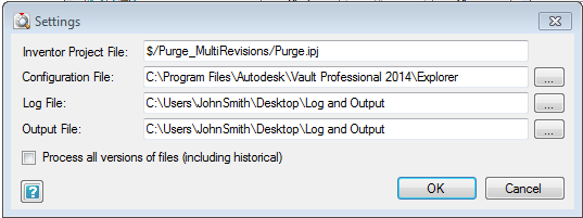

Im Dialogfeld Einstellungen können Sie den Speicherort der Inventor-Projektdatei im Tresor sowie den Speicherort der Konfigurations-, Protokoll- und Ausgabedatei festlegen. Sie können auch angeben, ob die Reparaturfunktion ältere Versionen von Dateien oder nur die neuesten Versionen von Dateien verarbeiten soll.
Ändern Sie die folgenden Felder, falls erforderlich. Wenn Sie dies abgeschlossen haben, gehen Sie weiter zu Schritt 3.
    Speicherort der Inventor-Projektdatei im Tresor.
    Dieser Speicherort muss manuell eingegeben werden.
    Anmerkung: Die Inventor-Projektdatei muss für die Verarbeitung von Inventor-Dateien angegeben werden.
    Konfigurationsdatei
    Speicherort der Konfigurationsdatei (RepairReferences_UserPreferences.config). Ändern Sie den Speicherort, indem Sie manuell einen neuen Ort eingeben oder auf die Schaltfläche mit den Auslassungszeichen (...) klicken und zu einem neuen Speicherort navigieren.
    Die Konfigurationsdatei enthält die Ordner, die erfolgreich geprüft wurden, den Speicherort, in den die Dateien aus dem Tresor zur Verarbeitung heruntergeladen werden, die Eigenschaften, die ein Benutzer für die Anzeige in der Referenztabelle (Ausgabedatei) angeben kann, und die Eigenschaften, die vorgabemäßig angezeigt werden.
    Um zusätzliche Eigenschaften anzugeben, gehen Sie zum Abschnitt UDPs der Konfigurationsdatei, und fügen Sie die gewünschte Eigenschaft wie nachfolgend gezeigt hinzu:

    Protokolldatei
    Speicherort der Protokolldatei, in der während der Reparatur der Name des Servers und der Datenbank sowie alle Aktivitäten des Dienstprogramms aufgezeichnet werden.

    Ausgabedatei
    Speicherort der Referenztabellendatei (Ausgabedatei), die die Reference Repair Utility beim Scannen eines Ordners erstellt.

    Kontrollkästchen Alle Versionen von Dateien (einschließlich ältere) verarbeiten

    Aktivieren Sie dieses Kontrollkästchen, wenn das Reference Repair Utility alle Versionen von Dateien verarbeiten soll. Nachdem das Kontrollkästchen aktiviert wurde, wird diese Einstellung für zukünftige Reparaturen beibehalten, bis Sie die Auswahl ändern.
  2. Klicken Sie auf OK, um die Einstellungen zu speichern und zum Hauptdialogfeld zurückzugehen.
