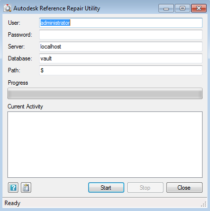

Schritt 1: Eingeben der Anmeldedaten und des Ordnerpfads
Schritt 1 von 5
Im ersten Schritt des Arbeitsablaufs Referenzreparatur starten Sie das Reference Repair Utility und konfigurieren Ihre Anmeldedaten. Außerdem müssen Sie einen Tresor bestimmen und den Pfad zu dem Ordner angeben, den Sie auf lose Beziehungen überprüfen möchten. Wenn Sie diese Aktionen abgeschlossen haben, fahren Sie mit Schritt 2 des Arbeitsablaufs fort.
Angeben der Anmeldedaten und des Ordnerpfads für die Prüfung
  1. Starten Sie das Reference Repair Utility auf der Client-Arbeitsstation.
  2. Geben Sie Ihren Benutzernamen, Ihr Kennwort, den Servernamen und den zu prüfenden Tresor ein.
  3. Geben Sie den Pfad zu dem Ordner im Tresor ein, den Sie auf lose Beziehungen überprüfen möchten.
    Anmerkung: Bei dem in der Abbildung oben gezeigten Pfad handelt es sich um einen Tresorpfad (z. B. $/Designs/Baugruppen).
    Es werden Dateien im ausgewählten Ordner sowie Dateien in Unterordnern (sofern vorhanden) verarbeitet.
  4. Klicken Sie auf das Symbol Einstellungen, um das Dialogfeld Einstellungen für das Reference Repair Utility zu öffnen.
  5. Fahren Sie mit Schritt 2 fort.
