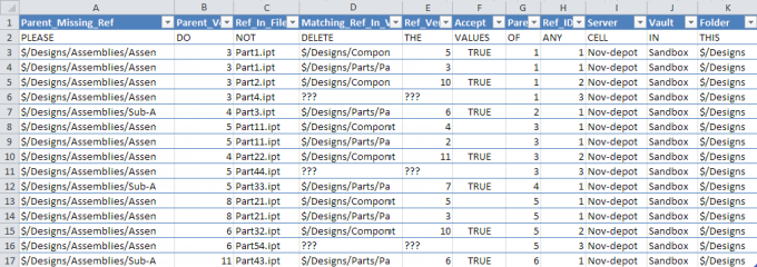

Nachdem die Prüfung abgeschlossen ist, suchen Sie die Referenztabelle (Ausgabedatei), und öffnen Sie sie in Excel. In dieser Datei können Sie Referenzen, die das Reference Repair Utility gefunden hat und zur Reparatur vorschlägt, akzeptieren oder ablehnen.

  2. Öffnen Sie die Datei in Excel, und sehen Sie sich die Prüfungsergebnisse an (siehe Abbildung).
    Anmerkung: Ziehen und Ablegen der Datei wird nicht unterstützt.
    Wichtig: Entfernen Sie keine Werte aus Zellen in der zweiten Zeile der Tabelle.
    In der folgenden Tabelle finden Sie weitere Informationen zum Lesen der Ergebnisse.
    Spaltentitel
    Beschreibung
    Parent_Missing_Ref
    Vollständiger Vault-Pfad der übergeordneten Datei mit der fehlenden Referenz.
    Dieser Wert darf nicht bearbeitet werden.
    Parent_Version
    Version der übergeordneten Datei mit der fehlenden Referenz.
    Ref_In_File
    Name der Referenz in der übergeordneten Datei.
    Matching_Ref_in_Vault
    Vollständiger Vault-Pfad zur übereinstimmenden Referenz in Vault. Wird keine Übereinstimmung in Vault gefunden, so wird in dieser Zelle ein ??? angezeigt.
    Der Wert in dieser Zelle kann durch den Vault-Pfad zu einer anderen Datei in Vault ersetzt werden.
    Ref_Version
    Version der übereinstimmenden Referenz in Vault.
    Wenn Sie die übereinstimmende Referenz durch eine andere Datei in Vault ersetzen, müssen Sie den Wert in dieser Zelle durch die Version der in Vault ausgewählten Datei ersetzen.
    Anmerkung: Die Referenz wird nicht repariert, wenn das Eincheckdatum der Version der aus Vault ausgewählten Datei älter als das Eincheckdatum der übergeordneten Version ist, die Sie versuchen zu reparieren.
    Accept
    Sie können die übereinstimmende Referenz akzeptieren, indem Sie True (Groß-/Kleinschreibung muss nicht beachtet werden) eingeben. Wird nur eine einzige übereinstimmende Referenz im Tresor gefunden, so wird der zugehörige Wert automatisch auf True gesetzt.
    Wenn bei AutoCAD-Dateien mehrere übereinstimmende Verweise in Vault gefunden wurden, schlägt das Dienstprogramm möglicherweise einen bestimmten Verweis basierend auf·AutoCAD-Regeln vor.
    Eine vorgeschlagene Referenz muss noch akzeptiert werden, indem der Wert auf True gesetzt wird.
    Parent_ID
    Eindeutige ID für jede übergeordnete Datei, bei der eine Referenz fehlt. Sie können diesen Wert verwenden, um die übergeordneten Dateien zu filtern und eine nach der anderen abzuarbeiten.
    Ref_ID
    Eindeutige ID für jede fehlende Referenz in einer übergeordneten Datei mit fehlenden Referenzen. Sie können diesen Wert verwenden, um die Referenzen zu filtern und eine nach der anderen abzuarbeiten.
    Server
    Name des Servers, auf dem die Prüfung ausgeführt wurde.
    Vault
    Name des geprüften Tresors.
    Folder
    Vault-Pfad für den geprüften Ordner.
    Source
    Anwendung (Inventor/AutoCAD), in der die Referenz erstellt wurde.
    Ref_Unique_ID
    Eindeutige ID für die Referenz, die in der übergeordneten Datei gefunden wird.
