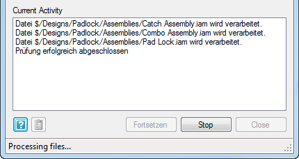

  1. Klicken Sie im Dialogfeld Reference Repair Utility auf Starten.
    Eine Statusleiste zeigt den Status des Vorgangs an, während die Phasen der Prüfung in einem Aktivitätsprotokoll aufgezeichnet werden.
    Sie können jederzeit auf Anhalten klicken, um die Prüfung anzuhalten. Sie haben die Möglichkeit, die Prüfung fortzusetzen, solange Sie nicht die Anwendung beenden.

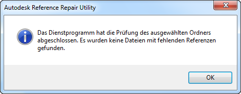

    Wenn die Prüfung ohne Fehler abgeschlossen wird, wird die folgende Meldung angezeigt.
    Anmerkung: Um einen weiteren Ordner im Tresor zu prüfen, schließen Sie die Anwendung und starten sie erneut.
