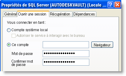

Configurer un emplacement de sauvegarde distant
Si vous envisagez de sauvegarder vos données de coffre-fort vers un serveur distant partagé, vous devez créer un compte d'utilisateur de domaine, créer un partage distant et définir ce compte nouvellement créé dans la console Autodesk Data Management Server Console. Une fois ces étapes terminées, modifiez le service SQL pour qu'il utilise un compte de domaine à l'aide de la procédure suivante.
Remarque : Le compte de domaine créé pour ces étapes doit être ajouté au groupe d'utilisateurs SQL par défaut de l'instance AutodeskVault. Le groupe créé par SQL 2008 est appelé SQLServer2008MSSQLUser $<nom de l'ordinateur>$AUTODESKVAULT.
- Dans le Panneau de configuration, Outils d'administration, cliquez deux fois sur l'icône Services.
- Cliquez deux fois sur le service SQL Server (Autodeskvault), puis sélectionnez l'onglet Connexion.
- Sélectionnez le bouton radio Ce compte, puis entrez un compte de domaine sous la forme Nom_domaine\Compte_domaine (avec le mot de passe correct). Remarque : Si vous modifiez les informations de connexion du service, vous êtes invité à redémarrer le service MS SQL Server. Veuillez effectuer cette action pour appliquer les modifications. En outre, assurez-vous que les clients n'utilisent pas Autodesk Vault Server avant de redémarrer SQL Server.
- Vérifiez que le compte spécifié dispose d'un accès en écriture sur le partage de la sauvegarde.
