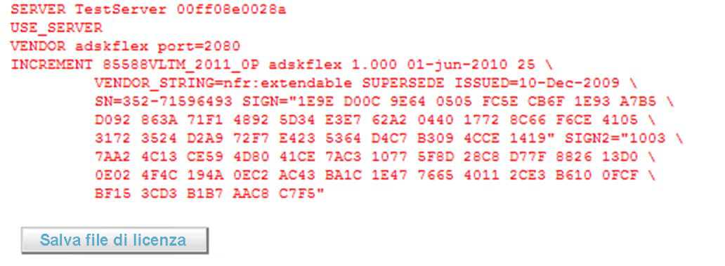

  8. Una volta visualizzate le informazioni sulla licenza, salvarle nell'apposito file.

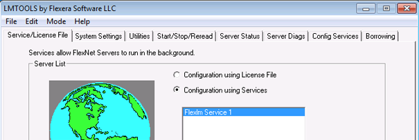

  1. Nell'utilità LMTOOLS, nella scheda Service/License File, accertarsi che l'opzione Configure Using Services sia selezionata.
  2. Fare clic sulla scheda Config Services.
  3. Nell'elenco Service Name, selezionare il nome del servizio che si desidera utilizzare per la gestione delle licenze. Per impostazione predefinita, il nome del servizio è Flexlm Service 1. Se LMTools gestisce anche applicazioni non Autodesk installate nel computer in uso, è possibile cambiare il nome del servizio per evitare confusione. Ad esempio, è possibile rinominare Flexlm Service 1 in Autodesk Server1.

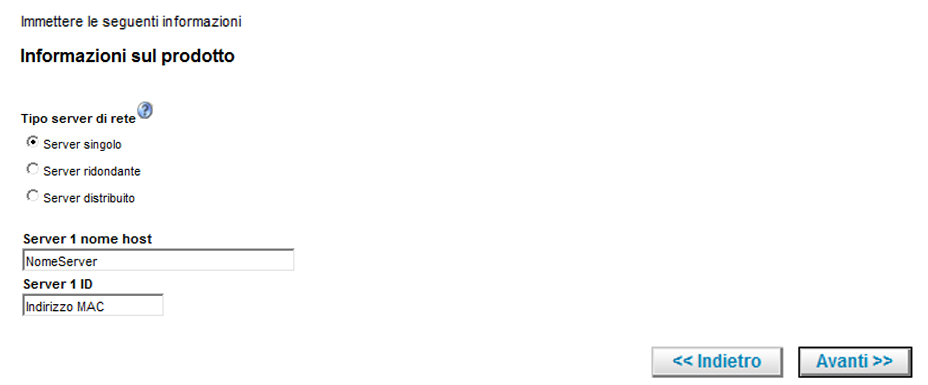

  3. Nella schermata Informazioni sul prodotto, immettere le seguenti informazioni:
    • Numero di serie
    • Codice prodotto
    • Tipo di server delle licenze di rete
    • Nome del server delle licenze di rete
    Nota: Il tipo e il nome del server delle licenze devono corrispondere a quelli utilizzati durante la configurazione del server delle licenze nei passaggi precedenti.

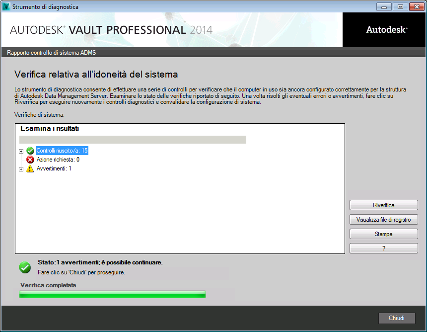

  8. Il processo di installazione del Vault esegue un'analisi diagnostica del sistema prima di procedere con l'installazione. Effettuare una delle seguenti operazioni nella schermata Rapporto controllo di sistema ADMS:
    • Se tutti i controlli sono superati, l'avanzamento indica che le prove sono terminate e il pulsante Continua si illumina. Fare clic su Continua per continuare con l'installazione.
    • Se una delle verifiche preliminari fornisce esito negativo, il numero accanto ad Azioni richieste indica il numero di verifiche preliminari che non hanno superato il processo di diagnostica.
      Vengono elencati i collegamenti che descrivono ogni verifica preliminare non superata. Fare clic su ogni collegamento per ulteriori informazioni sulla verifica preliminare e su come apportare modifiche in modo che il sistema superi i controlli diagnostici. Apportare tutte le modifiche necessarie e fare clic su Riverifica. Una volta che tutti i controlli vengono superati, fare clic su Continua per completare l'installazione.
