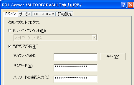

リモート バックアップ場所を設定する
Vault データをリモート共有にバックアップする場合、新規ドメイン ユーザ アカウントおよびリモート共有を作成し、Autodesk Data Management Server Console で新規アカウントを設定する必要があります。これらの手順が完了したら、次の手順を実行して、ドメイン アカウントを使用するように SQL サービスを変更します。
注: これらの手順で作成した新規ドメイン アカウントは、AutodeskVault インスタンスの既定の SQL ユーザ グループに追加する必要があります。SQL 2008 によって作成されるグループは、SQLServer2008MSSQLUser$<computername>$AUTODESKVAULT です。
- [コントロール パネル]の[管理ツール]で、[サービス]アイコンをダブルクリックします。
- [SQL Server (Autodeskvault)]サービスをダブルクリックし、[ログ オン]タブを選択します。
- [このアカウント]ラジオ ボタンを選択し、Domain_Name\Domain_account の形式でドメイン アカウントを入力します(正しいパスワードを使用してください)。
注: サービスのログイン証明書を変更している場合、MS SQL Server サービスを再起動するように要求されます。変更を有効にするには、再起動を実行する必要があります。さらに、 SQL Server を再起動する前にクライアントが Autodesk Vault サーバを使用していないことを確認します。
- 指定したアカウントがバックアップ先の共有場所に対する書き込みアクセス権を所有していることを確認します。
