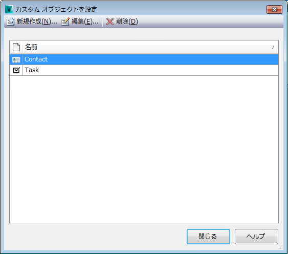

[カスタム オブジェクトを設定]ダイアログ ボックスにアクセスする
Vault Client の[Vault 設定]ダイアログ ボックスの[カスタム オブジェクト]タブでは、カスタム オブジェクト定義を管理者が作成、編集、および削除することができます。
[アクセス]
- の順にクリックします。
- [Vault 設定]ダイアログ ボックスで、[カスタム オブジェクト]タブを選択します。
- [設定]ボタンをクリックすると、[カスタム オブジェクトを設定]ダイアログ ボックスが表示されます。

- [Vault 設定]ダイアログ ボックスで、[カスタム オブジェクト]タブを選択し、[設定]をクリックします。
- [カスタム オブジェクトを設定]ダイアログ ボックスで、[新規作成]をクリックします。
