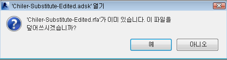

.adsk 파일 로드
.adsk 형식의 파일은 먼저 Vault에서 연 다음 .rfa 파일로 변환해야 프로젝트에 로드할 수 있습니다.
파일이 Vault에서 다운로드되고 이름이 같은 .rfa 파일로 변환됩니다.
Revit 리본의 작성 탭에 프로젝트에 로드 버튼이 표시됩니다.
.rfa 파일이 현재 프로젝트에 로드됩니다.
변경 사항을 로컬 드라이브의 파일에 덮어쓰려면 예를 클릭하고, 취소하려면 아니오를 클릭합니다.

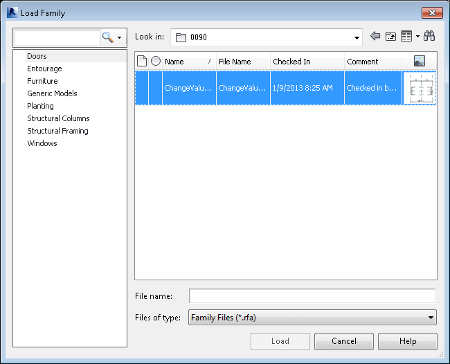

Vault 패밀리 로드 대화상자를 사용하여 특정 패밀리 유형을 검색하고 해당 유형을 Revit 프로젝트 파일 또는 Revit 패밀리 파일에 로드할 수 있습니다.
Revit 패밀리 파일 검색 기능을 사용하여 여러 패밀리 파일에서 패밀리 유형을 신속하게 찾을 수 있습니다.
검색 인터페이스의 작동 방식을 이해하면 이 기능을 최대한 활용하는 데 도움이 됩니다.

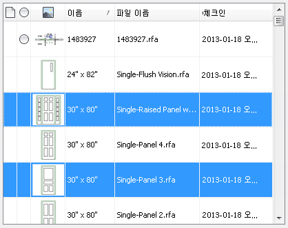

그리드
그리드에 현재 검색 매개변수를 충족하는 Revit 패밀리 유형이 표시됩니다. Revit 패밀리 유형을 선택하여 해당 패밀리 유형을 로드합니다.
주: Revit 패밀리 파일을 선택하면 패밀리 파일 이름(즉, File:FileName.rfa)을 포함하도록 검색 조건 리스트가 업데이트됩니다.

파일에서 패밀리 유형 선택
Revit rfa 파일이 검색 조건 리스트에 추가되고 그리드에 선택한 파일과 연관된 모든 패밀리 유형이 표시됩니다. 그리드의 패밀리 유형에 대해 사용할 수 있는 매개변수 리스트가 매개변수 리스트에 표시됩니다.

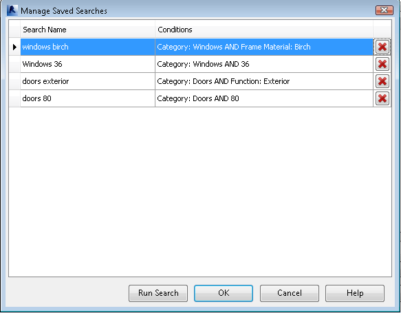

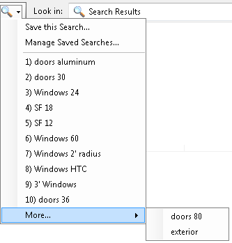

검색 저장
검색 구성이 저장됩니다.
검색 로드
저장된 검색 관리
저장된 검색 관리 대화상자가 열립니다.
을 클릭합니다. 선택한 검색을 실행하려면 검색 실행을 클릭합니다.
저장하지 않고 종료하려면 언제든지 취소를 클릭합니다.
