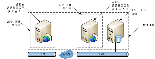

한 사이트에서 다른 사이트로 파일 저장소를 복제할 수 있습니다. 이 프로세스는 단일 Microsoft SQL 데이터베이스에 의해 관리됩니다. 복제에 사용된 구성을 작업그룹이라고 합니다. 다음 그림에서는 일반적인 작업그룹 구성을 보여 줍니다. 단일 작업그룹의 모든 사이트는 동일한 Microsoft SQL Server를 공유합니다.

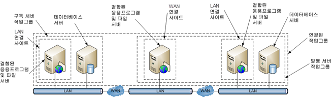

SQL 성능을 향상시키기 위해 사이트에서 자체 데이터베이스 서버를 소유할 수 있도록 Vault에서는 연결된 작업그룹을 사용합니다. 다음 그림에서는 두 개의 서로 다른 사이트가 있는 작업그룹이 단일 사이트를 갖는 또 다른 작업그룹에 연결된 경우를 보여줍니다.
