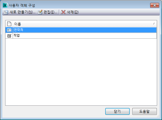

사용자 객체 구성 대화상자 액세스
Vault 클라이언트의 Vault 설정 대화상자에서 관리자는 사용자 객체 탭에서 사용자 객체 정의를 작성, 편집 및 삭제할 수 있습니다.
액세스
  1. 도구 > 관리 > Vault 설정을 클릭합니다.
  2. Vault 설정 대화상자에서 사용자 객체 탭을 선택합니다.
  3. 구성 버튼을 선택하여 사용자 객체 구성 대화상자를 엽니다.

  1. Autodesk Vault Client에서 도구 관리 Vault 설정을 클릭합니다.
  2. Vault 설정 대화상자에서 사용자 객체 탭을 선택하고 구성을 클릭합니다.
  3. 사용자 객체 구성 대화상자에서 새로 만들기를 클릭합니다.
  4. 사용자 객체에 대한 새 표시 이름을 입력합니다. 이 이름은 새 사용자 객체가 표시가 표시될 때 Vault 사용자 인터페이스에서 사용됩니다.
  5. 주: 주: Vault는 인터페이스 전체에서 단수 및 복수형 표시 이름을 다르게 사용하므로 둘 다 필요합니다. 이름을 복수형으로 만드는 범용 방법이 없으므로 관리자는 작성 시 해당 값을 삽입해야 합니다.
  6. 기본적으로 새 사용자 객체는 역할 기반 보안을 사용합니다. 이 보안은 개별 사용자 및 그룹에 대해 다른 권한을 구성하여 사용자화할 수 있습니다. 자세한 내용은 사용자 객체 보안을 참고하십시오.
  7. 새 사용자 객체는 아이콘 파일(*.ico)을 사용할 수 있습니다. 아이콘을 네 개의 다른 크기로 정의하면 Vault 인터페이스 전체에서 확실히 구분할 수 있습니다(16x16, 32x32, 64x64 또는 128x128). 크기를 하나만 정의하면 각 크기에 맞게 늘어나거나 줄어듭니다. 아이콘을 사용할 수 없는 경우 기본 사용자 객체 아이콘 사용을 선택해야 합니다.
주: 사용자 객체가 작성된 후에 사용자가 로그아웃했다가 다시 로그인해야만 새 사용자 객체가 사용자 인터페이스에 나타납니다.
