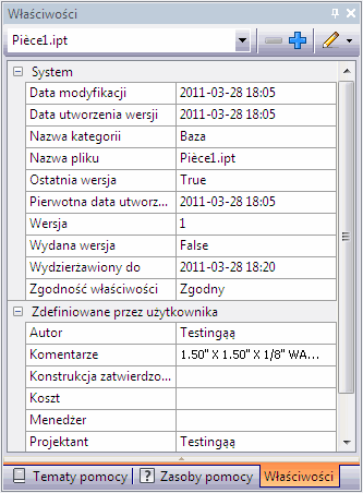

W oknie jednostanowiskowego klienta Vault właściwościami można zarządzać w dwóch miejscach:
- Siatka właściwości
- Widok główny
Zarządzanie właściwościami w kliencie Vault za pomocą siatki właściwości
Pliki w repozytorium można dostosować tworząc, dodając i usuwając właściwości, oraz modyfikując wartości właściwości. Siatka Właściwości zawiera wszystkie właściwości dla wybranego pliku. Karta siatki Właściwości pojawia się na dole prawego panelu, gdy wybierze się plik z listy plików.
Właściwości są podzielone na zdefiniowane przez system oraz na zdefiniowane przez użytkownika. Zwiń lub rozwiń każdą z grupy, aby przejrzeć właściwości dla tych definicji.
Siatka Właściwości wyświetla nazwę i wartość każdej z właściwości skojarzonych z wybranym plikiem. Można tak skonfigurować siatkę Właściwości, aby wyświetlała tylko niektóre właściwości.
Uwaga: Siatka właściwości jest dostępna w programach Vault Workgroup, Vault, Vault Collaboration i Vault Professional
