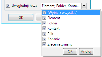

Łączy można używać w celu dołączania danych w operacjach gromadzenia, takich jak Pobierz/Wypisz, Wpisz, Wypisz i Raportowanie projektu. Polecenie Uwzględnij łącza znajduje się w oknie dialogowym Ustawienia dotyczącym wymienionych poleceń. Dane uwzględniane w przypadku każdego typu obiektu są opisane poniżej.
Uwzględnianie łączy do pliku
Jeśli wybór obejmuje łącze do pliku, plik docelowy zostanie uwzględniony w oknie dialogowym gromadzenia pliku. Wszystkie ustawienia powiązań stosowane do danych (Uwzględnij zależne, Uwzględnij macierzyste itp.) będą uwzględniane w pliku docelowym.
Uwzględnianie łączy do folderu
Jeśli wybór obejmuje łącze do folderu, cała zawartość folderu docelowego zostanie uwzględniona w oknie dialogowym gromadzenia pliku. Zakres uwzględnionych danych będzie zgodny ze sposobem zbierania danych w folderze docelowym. Jeśli łącze do folderu jest zawarte w zbiorze wyboru, uwzględnione zostaną jego dane oraz wszystkie dane jego podrzędnego folderu. Wszystkie ustawienia powiązań stosowane do danych (Uwzględnij zależne, Uwzględnij macierzyste itp.) będą uwzględniane w pliku docelowym.
Uwzględnianie łączy do elementów
Jeśli wybór obejmuje łącze do elementu, podstawowe łącze elementu, do którego jest przypisane, zostanie domyślnie wczytane w oknie dialogowym. Wszystkie powiązane dane przywołane do pobrania będą określane przez podstawowe zależności połączonego pliku. Na przykład uwzględnienie załączników oznacza uwzględnienie załączników do pliku, a nie elementu.
Uwzględnianie łączy do zlecenia zmiany
Jeśli wybór obejmuje łącze do zlecenia zmiany, zbierane dane będą podobne do danych zbieranych przez łącze do folderu. Podobnie jak folder, zlecenie zmiany dołączane jest do elementu głównego, a nie iteracji, zlecenie zmiany może też zawierać wiele łączy do obiektów.
Zlecenia zmiany pliku
Jeśli łącze jest do zlecenia zmiany pliku, to plik, z którego zostało utworzone zlecenie zmiany, zostanie domyślnie uwzględniony w zbiorze wyboru. Wszystkie ustawienia powiązań stosowane do danych zostaną zastosowane do pliku.
Zlecenie zmiany elementu
Jeśli łącze jest do zlecenia zmiany elementu, zobacz punkt Uwzględnianie łączy do elementów powyżej, gdyż mają zastosowanie te same reguły zbierania danych.
Aby dowiedzieć się więcej na temat funkcji uwzględniania łączy, należy przejść do strony:

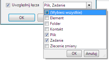

Uwzględnianie łączy do obiektu niestandardowego
Jeśli wybór obejmuje łącze do wystąpienia obiektu niestandardowego (zadania, kontaktu itp.), zostanie ono użyte do gromadzenia danych plików. Obiekty niestandardowe nie zawierają samych plików, folderów, zleceń zmian ani elementów. Zawierają tylko łącza do tych obiektów, jak również łącza do innych obiektów niestandardowych.
Każda definicja obiektu niestandardowego dostępna w repozytorium pojawi się w ustawieniach opcji Uwzględnij łącza. Wszelkie połączenia zawarte w obiekcie niestandardowym zostaną użyte w zależności od pozostałych ustawień. Przykładowo: jeśli administrator zdefiniował obiekt niestandardowy o nazwie Zadania, a użytkownik wybiera łącza do zadań i plików, wszystkie pliki połączone z zadaniem zostaną uwzględnione podczas pobierania.
