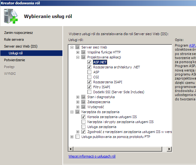

  6. Zaznacz opcję Internetowe usługi informacyjne. Natomiast w systemie Windows 2008 R2 zaznacz opcję Serwer sieci Web (IIS).
  7. Rozwiń opcję Internetowe usługi informacyjne►Narzędzia zarządzania siecią Web►Zgodność z narzędziami zarządzania usługami IIS w wersji 6. W systemie Windows 2008 R2 kliknij dwa razy przycisk Dalej.
  8. Zaznacz pola zgodności konfiguracji IIS Metabase i IIS 6. W systemie Windows 2008 R2 zaznacz pole wyboru Usługa zarządzania i Zgodność z narzędziami zarządzania usługami IIS w wersji 6.
  9. Rozwiń węzeł Internetowe usługi informacyjne ► Usługi WWW ► Funkcje tworzenia aplikacji. W systemie Windows 2008 R2 przejdź do węzła Projektowanie aplikacji.
  10. Zaznacz pole wyboru ASP .NET. Pozostałe trzy automatycznie włączane ustawienia to: Rozszerzalność .NET, Rozszerzenia ISAPI i Filtry ISAPI.

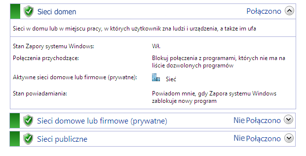

Gdy usługi IIS są już zainstalowane, należy skonfigurować wbudowaną zaporę systemu Windows Server 2008, jeśli jest to wymagane.
  1. W menu Start systemu Windows wybierz opcje Programy ► Panel sterowania.
  2. W Panelu sterowania kliknij dwukrotnie ikonę Zapora systemu Windows.
  3. Jeśli na pasku Zapora widoczna jest informacja „Zapora systemu Windows pomaga chronić ten komputer”, kliknij opcję Zmień ustawienia.
  4. W systemie Windows 2008 R2, jeśli Zapora systemu Windows jest włączona, kliknij po lewej stronie opcję Ustawienia zaawansowane.
    Po lewej stronie kliknij opcję Reguły przychodzące, a następnie w prawym okienku kliknij przycisk Nowa reguła. Wybierz opcję Port, wprowadź wartość 80 w polu Określone porty lokalne, użyj dwukrotnie ustawień domyślnych, wprowadź wartość Vault w polu Nazwa i kliknij przycisk Zakończ. Przejdź do sekcji Instalowanie programu Autodesk Vault Server.

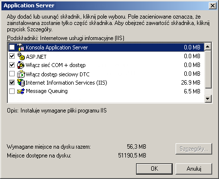

  3. Wybierz i zaznacz opcję Usługi aplikacji i kliknij przycisk Szczegóły
  4. Zaznacz opcję ASP .NET. Spowoduje to zaznaczenie również opcji Włącz dostęp do sieci COM+ oraz usług IIS.
  5. Kliknij przycisk Dalej. Może zostać wyświetlony monit o włożenie dysku CD systemu Windows Server 2003.

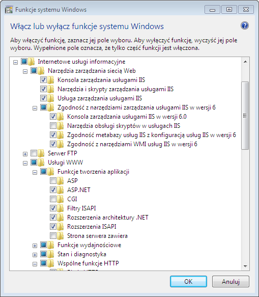

  1. W menu Start systemu Windows kliknij Panel sterowania.
  2. W Panelu sterowania kliknij opcję Programy i funkcje.
  3. Wybierz opcję Włącz lub wyłącz funkcje systemu Windows dostępną po lewej stronie okna dialogowego Programy i funkcje.
  4. Zaznacz opcję Internetowe usługi informacyjne.
  5. Rozwiń węzeł Internetowe usługi informacyjne ► Narzędzia zarządzania siecią Web ► Zgodność z narzędziami zarządzania usługami IIS w wersji 6.
  6. Zaznacz pola zgodności konfiguracji IIS Metabase i IIS 6.
  7. Rozwiń węzeł Internetowe usługi informacyjne ► Usługi WWW ► Funkcje tworzenia aplikacji.
  8. Zaznacz pole wyboru ASP .NET. Pozostałe trzy automatycznie włączane ustawienia to: Rozszerzalność .NET, Rozszerzenia ISAPI i Filtry ISAPI.
    Uwaga: Jeśli usługi IIS są zainstalowane, a nie są używane przez żadną aplikację, odinstalowanie usług IIS i ponowne ich zainstalowanie spowoduje, że zostaną przywrócone domyślne ustawienia. Jeśli usługi IIS nie są zainstalowane, można zezwolić na ich instalację poprzez instalatora serwera Vault.

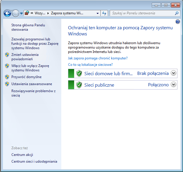

  1. W menu Start systemu Windows wybierz Panel sterowania.
  3. Jeśli na pasku zapory znajduje się komunikat „Zapora systemu Windows pomaga chronić komputer”, kliknij przycisk Zaawansowane ustawienia po lewej stronie w oknie dialogowym Zapora systemu Windows.
  4. W oknie dialogowym Zapora systemu Windows z zabezpieczeniem zaawansowanym kliknij opcję Reguły przychodzące znajdujące się w lewym okienku.

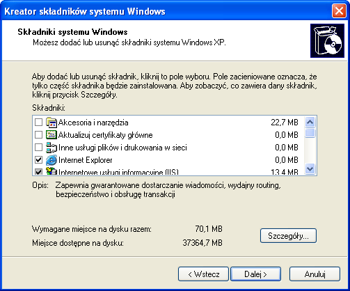

Instalacja w systemie Windows XP
Uwaga: Ta sekcja dotyczy programów Autodesk Vault Server 2012 i 2013.
Po wybraniu sprzętu dla serwera zarządzania danymi (zobacz sekcję Wymagania sprzętowe dotyczące zalecanych specyfikacji) wczytaj w tym systemie usługi Internet Information Services.
  1. W menu Start systemu Windows wybierz opcję Ustawienia ► Panel sterowania.
  2. W Panelu sterowania kliknij dwukrotnie ikonę Dodaj lub usuń programy.
  3. Wybierz opcję Dodaj/Usuń składniki systemu Windows dostępną po lewej stronie okna dialogowego Dodawanie lub usuwanie programów.
  4. Zaznacz pole wyboru Internetowe usługi informacyjne (IIS) i kliknij przycisk Dalej. Może zostać wyświetlony monit o włożenie dysku CD systemu Windows XP.
  5. Uwaga: Jeśli usługi IIS są zainstalowane, a nie są używane przez żadną aplikację, odinstalowanie usług IIS i ponowne ich zainstalowanie spowoduje, że zostaną przywrócone domyślne ustawienia.

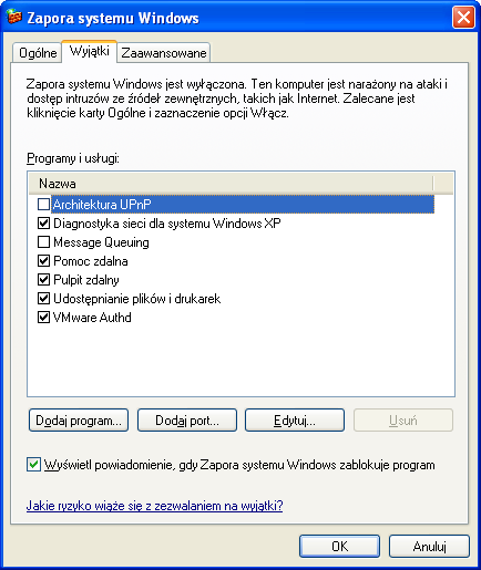

  3. Jeśli na pasku Zapora widoczna jest informacja „włączone”, kliknij ikonę zapory na dole okna dialogowego.
  4. W oknie dialogowym Zapora systemu Windows kliknij kartę Wyjątki, a następnie przycisk Dodaj port.

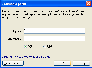

  5. W oknie dialogowym Dodawanie portu wprowadź wartości Nazwa: Repozytorium, Port: 80. Wybierz opcję TCP.
  6. Kliknij przycisk OK.
