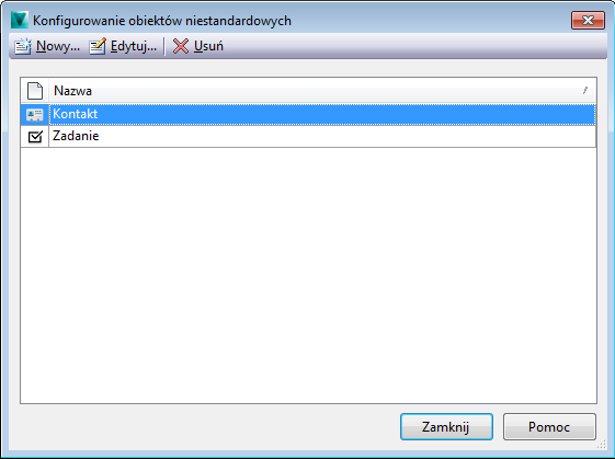

- Kliknij przycisk Konfiguruj, aby otworzyć okno dialogowe Konfigurowanie obiektów niestandardowych.

- W oknie dialogowym Ustawienia programu Vault wybierz kartę Obiekty niestandardowe, a następnie kliknij przycisk Konfiguruj.
- W oknie dialogowym Konfigurowanie obiektów niestandardowych kliknij przycisk Nowy.
