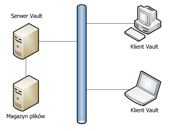

Zarządzanie zdalnym magazynem plików
Magazyn plików repozytorium może zostać ustawiony na zdalnym komputerze. Używanie zdalnego magazynu plików wymaga skonfigurowania odpowiednich uprawnień i kont. Repozytorium obsługuje dwie podstawowe konfiguracje magazynu plików:
Zdalnego serwera można użyć do obsługi magazynu plików oraz tworzenia kopii zapasowych danych repozytorium i ich przywracania. W tej sekcji opisano czynności wymagane do konfiguracji zdalnego magazynu plików.

Komputer, na którym działa serwer Autodesk Vault, jest nazywany DMMachine, a komputer, na którym znajduje się magazyn plików, jest nazywany FSMachine. Nazwą domeny jest MyDomain. Przyjmuje się, że serwer, na którym jest zainstalowany program Autodesk Vault Server, jest serwerem członkowskim, a nie kontrolerem domeny.

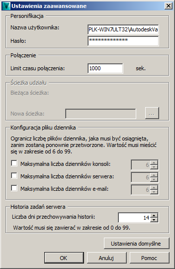

Ustaw nowe konto w konsoli serwera Autodesk Vault.
  1. Na komputerze DMMachine otwórz konsolę programu Autodesk Vault Server.
  2. Wybierz menu Narzędzia > Administracja.
  3. Na karcie Ustawienia zaawansowane wybierz przycisk Ustawienia dostępny obok opcji Zaawansowane ustawienia konfiguracji.
  4. W oknie dialogowym Ustawienia zaawansowane zmień nazwę użytkownika na MyDomain\AutodeskRemote i wprowadź odpowiednie hasło.
  5. Zastosuj zmiany i kliknij przycisk OK.
